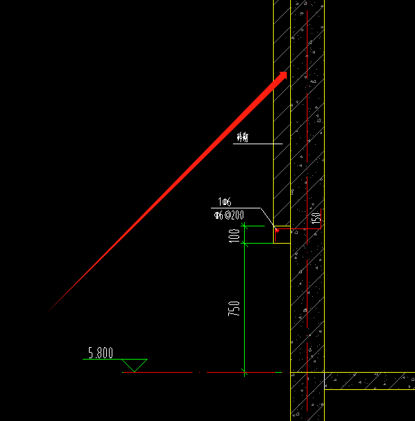

  • 剪力墻外有貼砌的時候,貼砌外有保溫,建筑面積應該怎么計算?
    遼寧定額定額剪力墻外是100厚磚砌體,100厚磚砌體外側是150厚的保溫,遼寧定額規定是建筑面積包含保溫,我現在我的建筑面積應該怎么計算,是沿著造型最外側的保溫線嗎???
  • 按外邊線計算的。
    2023-11-15 21:26:53
  • 你好,外墻保溫,在計算建筑面積的時候,保溫的材質厚度是需要計算建筑面積的。(保溫的空氣層、抗裂砂漿這些事不計算建筑面積的。)
    首次提交 2023-11-15 21:27:12  最近修改2023-11-15 21:28:01 (修改過1次)
  • 對,最外側保溫線
    2023-11-16 00:28:14
  • 計算到保溫層外。
    2023-11-16 09:01:04
