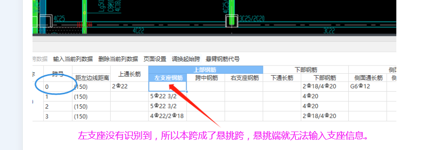

左邊沒有支座了

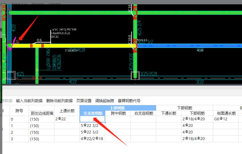

左邊沒有識別到支座吧,設置支座
首次提交 2023-11-15 14:29:07 最近修改2023-11-15 14:30:16 (修改過1次)

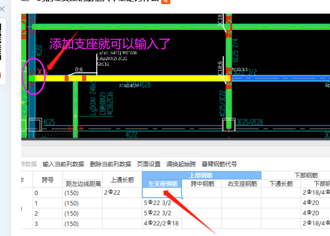

下例打鉤的先用設置支座后再輸入看看

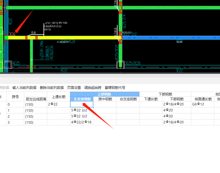

想問各位師父這個上鐵指的上部鋼筋,那么輸入的時候左支座鋼筋、跨中、右支座都要輸入
2020-09-02 10:35:29 補充這是這道梁的集中標注,只有上部通長筋第一跨可以輸入2c25,別的往下輸入通長筋是輸入不上得
進行梁原位標注,為什么點開左支座輸入不上,直接蹦到輸入跨中鋼筋???
最右邊一跨的上部鋼筋是左支座鋼筋還是跨中鋼筋?
最右邊一跨的上部鋼筋是左支座鋼筋還是跨中鋼筋?怎么區分
這個通長怎么輸入,是這一跨的通長嗎
