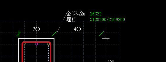

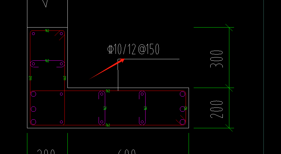

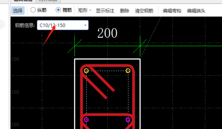

  • 軟件中柱箍筋/拉筋目前處理不了隔一布一,變通方法如下:
    如:C12和C14的箍筋間隔布置,C12和C14之間的間距為100,C12和C12或C14和C14的間距分別為200。如圖:
    方法一:先按照一種鋼筋直徑輸入,如先輸入箍筋信息為:C12@200,在【編輯鋼筋】中將箍筋計算結果復制一行并修改箍筋信息為C14(編輯鋼筋修改前GTJ2021/GTJ2018需要先匯總計算,GTJ2025若給“實時計算”打勾,則不用匯總計算),再【鎖定】即可。
    方法二:先輸入一種鋼筋信息,如C12@200,C14@200的鋼筋在【其它箍筋】中輸入。
