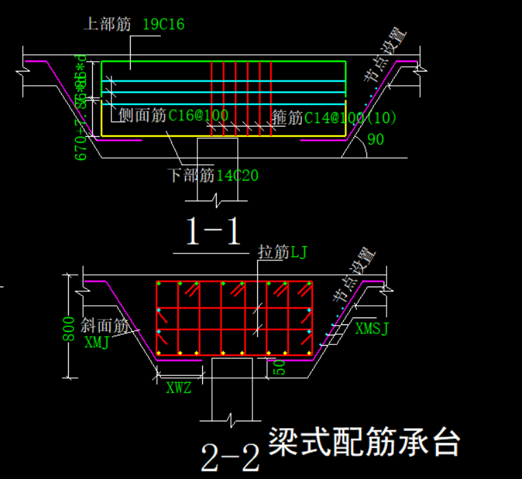

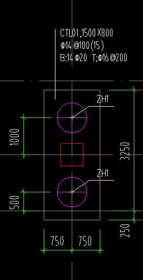

  • 這種承臺(tái)怎么設(shè)置?梁式配筋承臺(tái)(箍筋支數(shù)輸入不上,最多輸入10)?

    先按外箍計(jì)算,內(nèi)箍在其它鋼筋內(nèi)設(shè)置計(jì)算

  • 可以定義兩肢箍  內(nèi)箍在其它箍筋里輸入

  • 輸入  3  肢箍,還有  6  個(gè)內(nèi)箍在其它鋼筋里輸入
    這設(shè)計(jì)有問題啊,1500寬的承臺(tái),主筋鋼筋間距是200,15肢箍怎么配,問下設(shè)計(jì)人員
