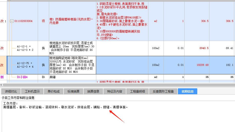

擦縫是美縫嗎?如果不是的話美縫應該套取哪個定額子目?(精裝修工程)

不含,需要自己詢價,計入成活價格里。
2023-11-14 11:22:28
泰源-古月 白銀專家
答題: 3539 被贊: 2721
不是美縫,美縫補充子目

您好,知道瓷磚面積,樓地面美縫劑勾縫定額按米,怎么進行計算工?600*300的磚
定額中:樓地面美縫劑勾縫,清單用比較合適
2021-07-22 09:21:52 補充我主要是想單獨列一個地面美縫清單,不清楚用那個清單比較合適
18定額中的真石漆墻面定額中是否包含了美縫處理?(如不包含,美縫該如何套價)
請問地面美縫米數這樣計算對面地磚800*800mm
166.76 m2/(0.8*0.8)*(0.8+0.8)
