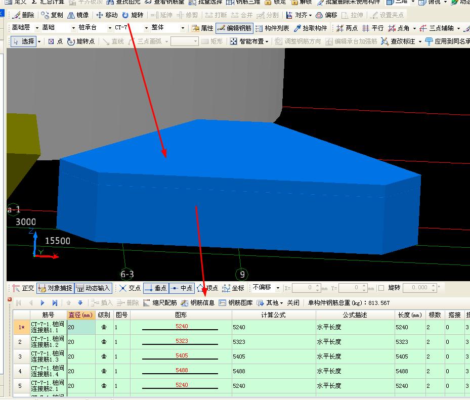

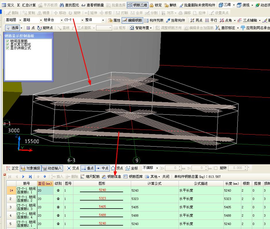

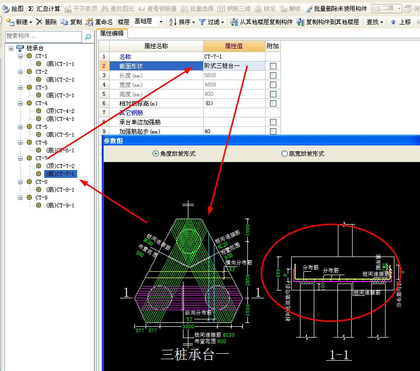

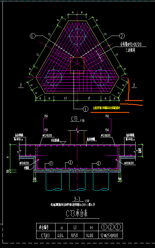

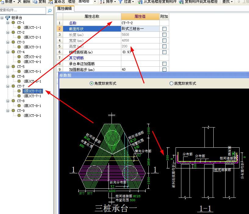

  • 這種樁承臺怎么布置鋼筋?
    樁
  • 自定義樁承臺,樁間連接筋在其他鋼筋里面輸入
    2023-11-14 10:15:13
  • 三樁的在三樁承臺內  其余的在表格算量中  處理
    2023-11-14 10:15:47
  • 在三樁承臺里定義
    2023-11-14 10:16:42
  • 側面鋼筋在其它鋼筋中輸入。
