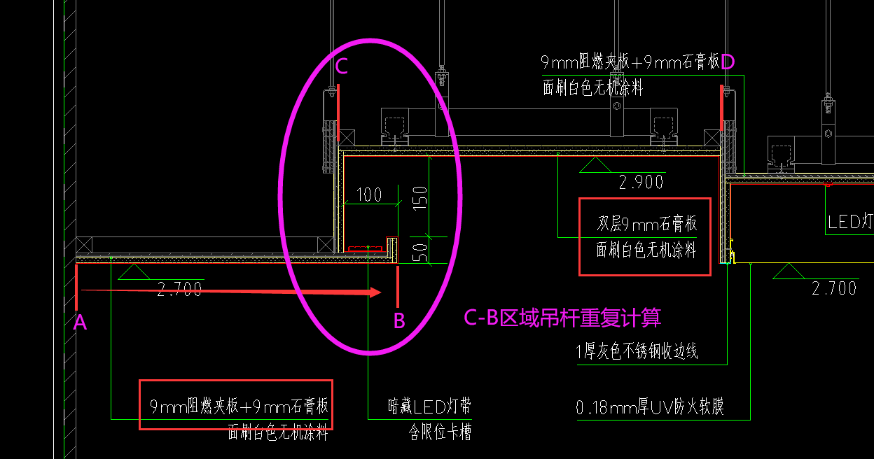

  • 吊頂計算面積問題
    如下圖,因為吊頂面層材料不一樣,要分開列清單,如果9【夾板+9石膏板】按A-B區(qū)計算,【雙層石膏板】按C-D區(qū),那么B與C區(qū)就重復(fù)計算了,請問這種不同材料的吊頂什么分開計算面積列清單?重復(fù)計算
    那圖上面這么明顯的跌級吊頂,重復(fù)什么呀。龍骨按投影面積,裝飾面按展開面積。C-B區(qū)的立面也需要計算。按裝飾面不同分別列項。
    2023-11-14 09:32:33
  • B處是燈槽單獨計算。其他按跌級計算。
    2023-11-14 09:31:52
  • 跌級吊天棚,按展開面積計算的。
    2023-11-14 09:32:27
