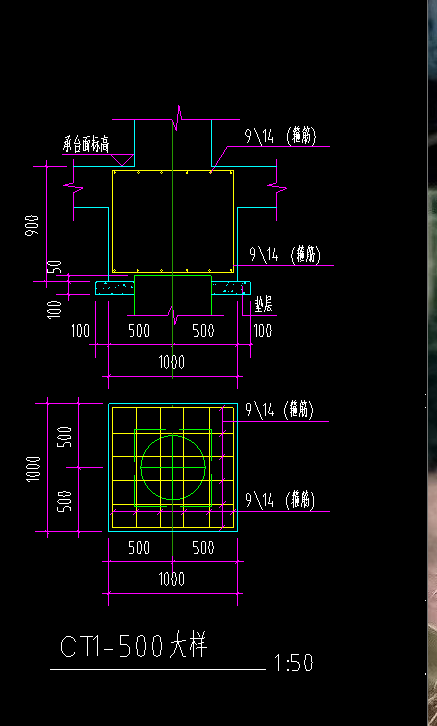

不用,就是三面環

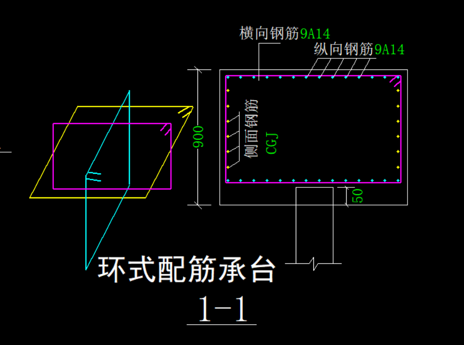

側面鋼筋沒有設置為0

請問各位大神 我這樣子設置樁承臺鋼筋 對嗎?
