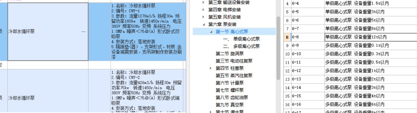

各位老師們好!如何根據泵的揚程流量計算設備重量?比如下方這個北京12定額中,定額是按照重量萊套取的,還有很多設備比如風機等等也是按照重量套取定額,遇到這種情況一般如何處理?
睡 蓮 鉑金專家
答題: 74513 被贊: 24320
可以根據型號參數從網上查詢類似的
2023-11-13 22:10:20
