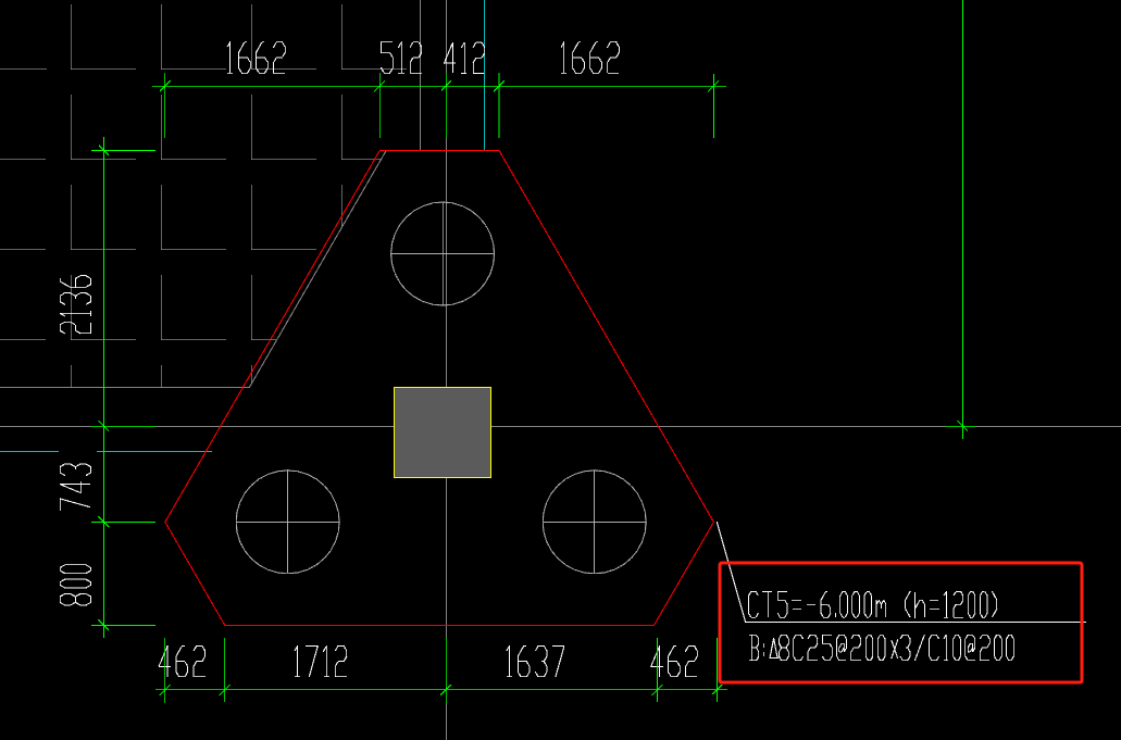

  • 承臺這種標注配筋怎么設?沒有配筋圖

  • 這都是底筋
    2023-11-13 16:14:01
  • 三樁承臺,設置柱間連接筋
    2023-11-13 16:14:31
  • 截圖下方就是設計配置的鋼筋要求,8C25在屬性的樁間連接鋼筋里輸入,8條鋼筋是有7個200間距,布置范圍輸入1400,C10-200j是樁間連接鋼筋的分布筋,是要在屬性其它鋼筋里編輯
    2023-11-13 16:16:05
  • 等邊三樁承臺,三條邊的樁間連接筋都是8c25,分布筋c10@200
    2023-11-13 16:22:05
  • 這種標注有承臺的配筋的.你畫紅框中B后的就是承臺的配筋信息
