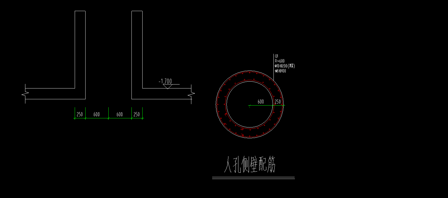

各位大佬們,這個構件用廣聯達要怎么繪制

直接畫
2023-11-13 16:07:35
嘻嘻哈哈 專家
答題: 242 被贊: 57
這是人孔井,用菜單功能圓形繪圖
2023-11-13 16:08:34
GXZ 鉆石專家
答題: 233227 被贊: 44297
定義剪力墻或欄板,采納畫圓布置
2023-11-13 16:09:12
希望 黃金專家
答題: 79053 被贊: 10809
定義剪力墻后,用畫圓畫出即可.
