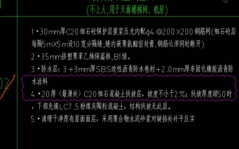

91厚
理論上100厚
首次提交 2023-11-13 12:47:46 最近修改2023-11-13 12:48:30 (修改過1次)
開水瓶里游泳
答題: 143 被贊: 49
這個厚度要看最長坡向距離的啊。
平均厚度=最薄處厚度+最長坡向距離×坡度/2

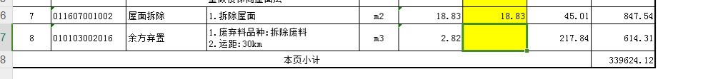

請問這個透水磚的余方棄置是用透水磚的量乘0.015,還是乘0.195
拆除墻面跟窗戶 余方棄置的量一般是乘以多少厚度或者系數
請問這個怎么算呢是面積乘于厚度嘛
請問在算余方棄置在什么情況下是需要用挖土量-回填??1.15,什么情況需要乘系數
拆除房屋套用了修繕定額的整體拆除,計算面積。請問余方棄置是立方的工程量怎么取?
