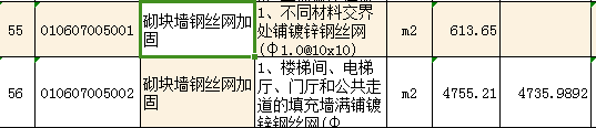

  • 算過樓梯間走道鋼絲網滿鋪面積了 不同材料交接處鋪鋼絲網怎么計算
    樓梯間
全部回答 (5) 首答僅用{{minutesHtml}}
  • 滿鋪鋼絲網了,不同材料交接處的就不用計算了
    2023-11-13 10:09:58
  • 不同界面可以按照雙層重復
    2023-11-13 10:10:12
  • 軟件里提量啊
    2023-11-13 10:10:14
  • 是計算其中一種的。不能同時計算兩種的。
    2023-11-13 10:10:16
  • 不同材料
    2023-11-13 10:10:31
