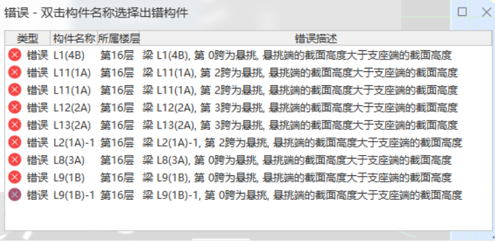

  • 提示如圖:
    重慶市
    原因:軟件目前在懸挑端輸入截面尺寸漸變高度時,不支持懸挑端截面高度大于支座端高度。
    方法:先查看懸挑梁的支座端是否設置正確,若支座端設置的不正確,重新設置一下支座端,使其挨著支座端的截面高度要大于懸挑端的截面高度;
    若支座端設置的正確,一般需要在梁【原位標注】中,將截面的高度顛倒一下即可正常匯總計算。例如:截面尺寸300*500/800改成300*800/500即可。如圖:

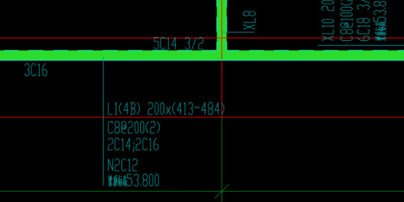

  • 4B,,,,B,,,左、右為懸挑,四跨的,5個支座。你把支座設置好,就可以了。
    2023-11-12 17:16:17
  • 懸臂端和根部的截面高度輸入反了,可以在原位標注下面的平法表格中,將截面高度調整過來。
