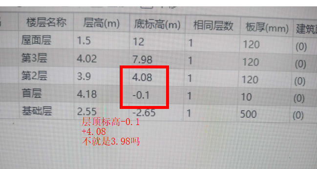

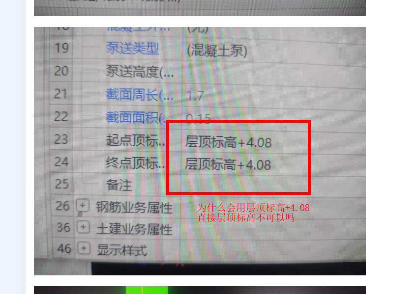

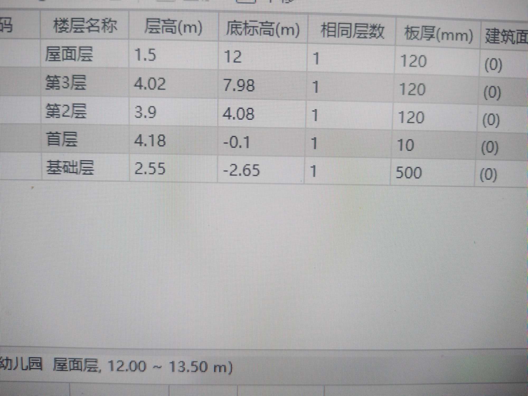

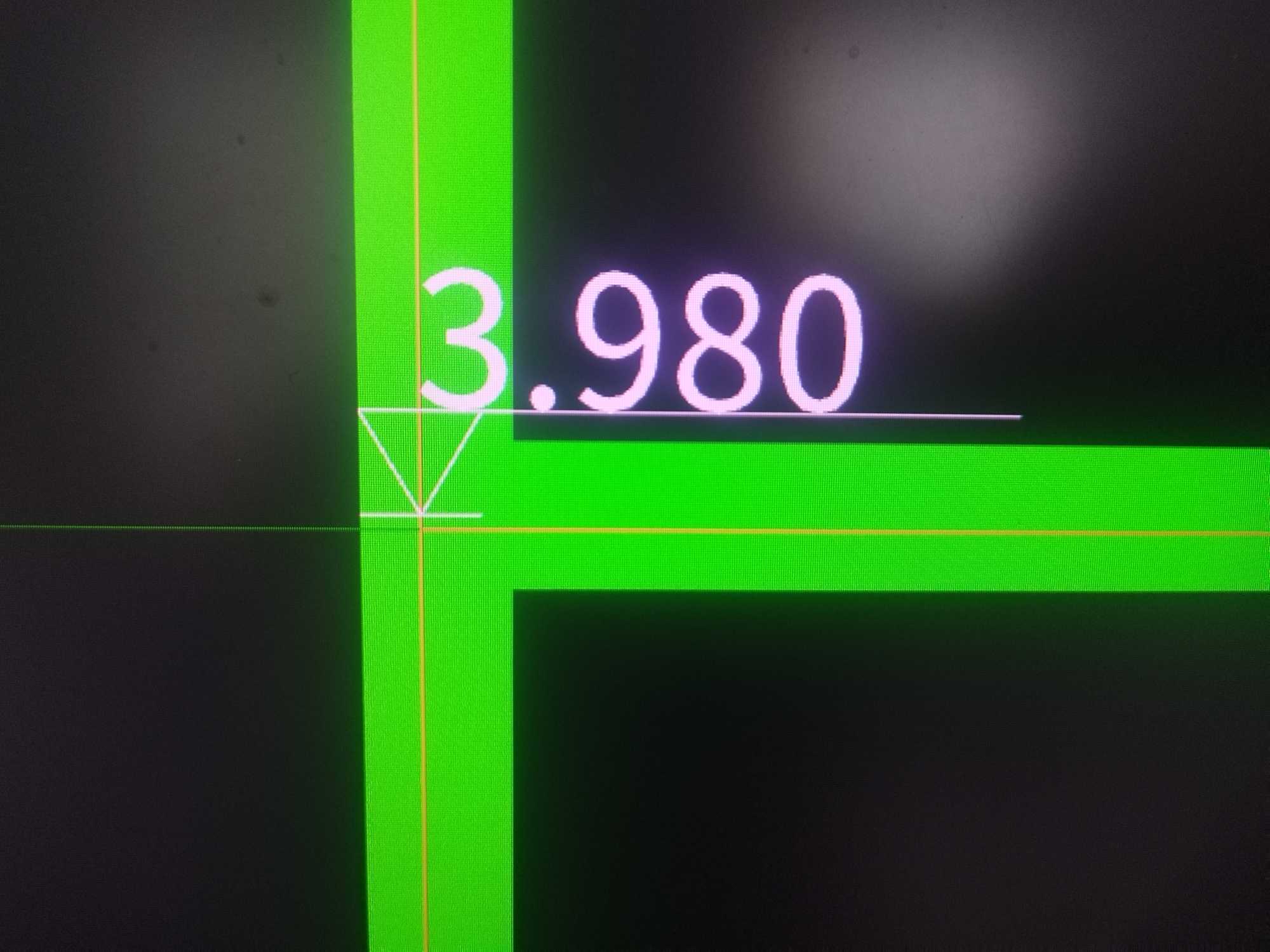

    請(qǐng)問(wèn),樓層設(shè)置里注明了第2層底標(biāo)高為4.08,創(chuàng)建首層梁的時(shí)候,也注明了層頂標(biāo)高為4.08,為什么畫(huà)完了查改標(biāo)高顯示為3.98?是錯(cuò)誤嗎?哪個(gè)步驟出錯(cuò)了?首層層頂標(biāo)高答疑解惑

  • 看下原位標(biāo)注標(biāo)高

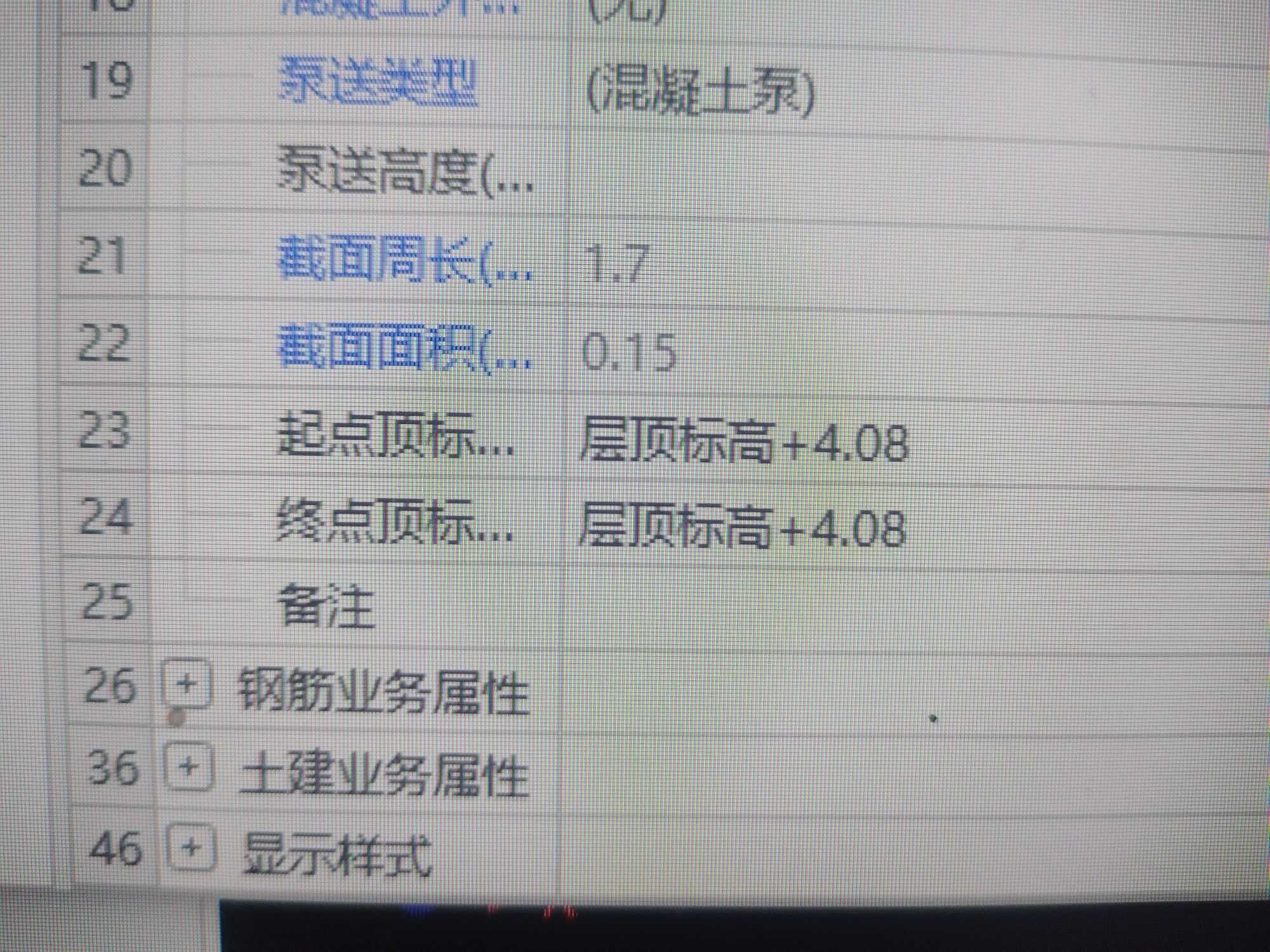

    1. 畫(huà)第1層頂梁,就要把樓層轉(zhuǎn)換到第1層,直接按層頂標(biāo)高即可
    2. 你畫(huà)的應(yīng)該是在基礎(chǔ)層上畫(huà)第1層的梁,標(biāo)高設(shè)置應(yīng)該是基礎(chǔ)層頂標(biāo)高-0.1m+第1層層高4.18m=4.08m;
    3. 建議參考第一條來(lái)畫(huà)

  • 選中構(gòu)件,查看屬性?xún)?nèi)的標(biāo)高是否正確
    2023-11-12 08:47:53
  • 標(biāo)高屬性按默認(rèn)值,即層頂標(biāo)高。
