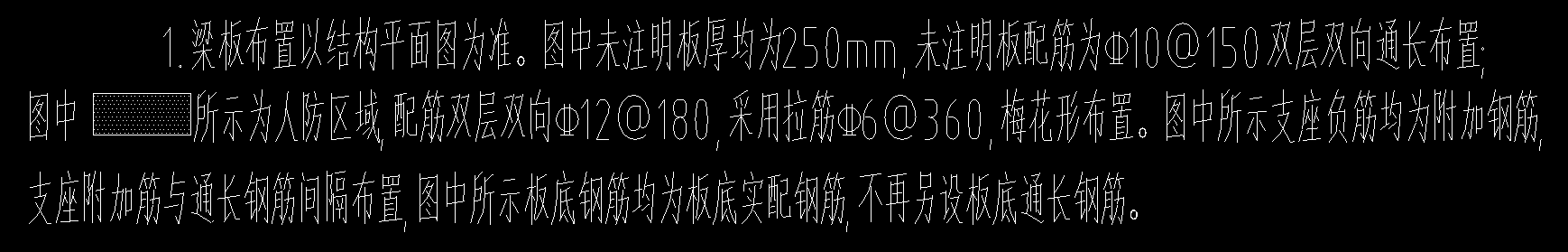

  • 請問,說明里有雙網雙向布置,圖示又有雙向的底筋,是否C12雙網雙向和C14底筋
    請問,說明里有雙網雙向布置,圖示又有雙向的底筋,是否C12雙網雙向和C14底筋雙向都要畫?還是說把底筋替換成C14-180?C14-180是板底附加筋嗎

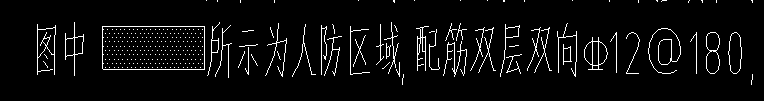

    雙網雙向布置

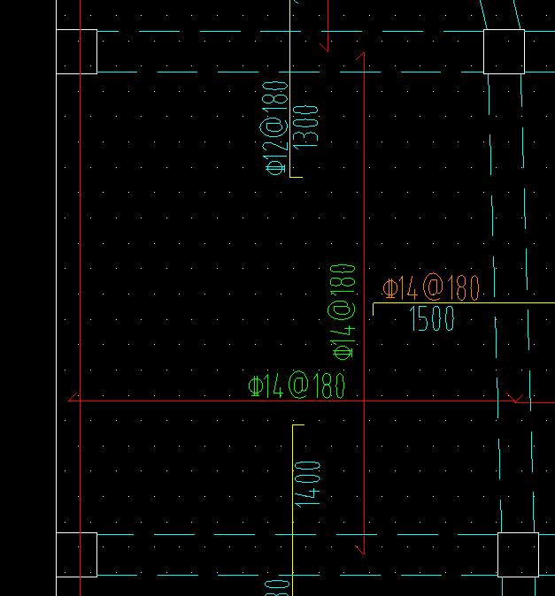

    雙向布置

    有雙向的面筋  把說明全部截來看一下,不能只看一條

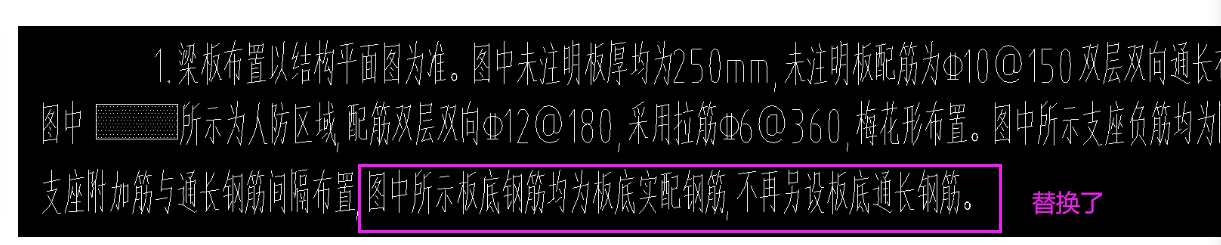

  • 平面有畫出的按平面,沒畫出的按說明【但設計沒這樣說明,查看其它說明看看】
    是平面有畫出的按平面,沒畫出的按說明
    首次提交 2023-11-11 11:05:55  最近修改2023-11-11 11:16:06 (修改過1次)
  • 你好,說的雙層雙向的,但是圖紙有標注的,那么這個標注的鋼筋就代替說明中的那個底筋。
