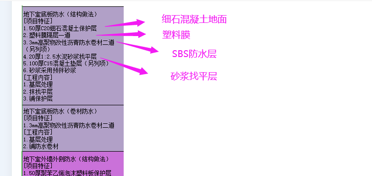

  • 請問這個地下室防水如何計算,希望詳細一些,必采納!
    防水如何計算
全部回答 (5) 首答僅用{{minutesHtml}}
    你好,這個看圖,你可以參考哈。這個地下防水分:基礎底防水(按照基礎的底面積計算,需要考慮基礎坑側面的面積、筏板側面的面積)、地下側墻防水(外墻的面積計算)。室防水
    2023-11-11 10:46:10
  • 用地面面積和墻面面積就行
    2023-11-11 09:45:06
  • 底板我想你這應該有構造底板,算的話就是構造底板的底面,外墻外側  按照外墻的長*高計算,看看圖紙有沒有條基,外墻下面我猜想應該有條基,找下條基有沒有SBS包裹
    2023-11-11 09:46:21
  • 答疑解惑
    2023-11-11 10:07:29
  • 求出地下室底板面積跟地下室外墻的面積就可以了,建模構件用裝修構件的墻面和樓地面然后套取清單按m2出量即可
    2023-11-11 11:43:20
