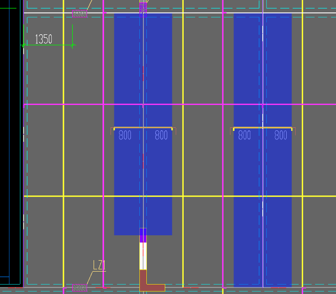

  • 請問左邊這個附加支座負筋的布筋范圍對嗎?
    軟件布置上去查看范圍只到剪力墻邊,需要拉到下面梁的位置嗎支座負筋

    是的

  • 右邊的對   左邊的要往下布置到軸線處

  • 延伸到支座。

  • 不對,要到下邊的

  • 軟件布置上去查看范圍只到剪力墻邊,需要拉到下面梁的位置嗎【要的】
