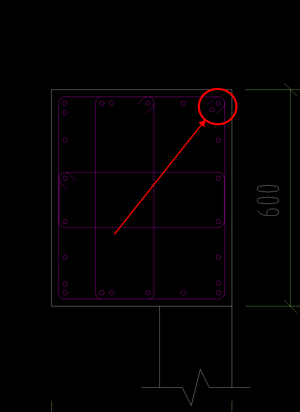

    這個(gè)角部,2根鋼筋沿45度方向,在廣聯(lián)達(dá)GTJ2025軟件中,怎么畫,來個(gè)大佬指導(dǎo)一下

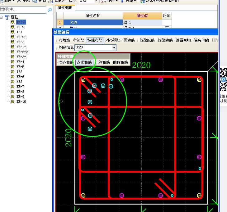

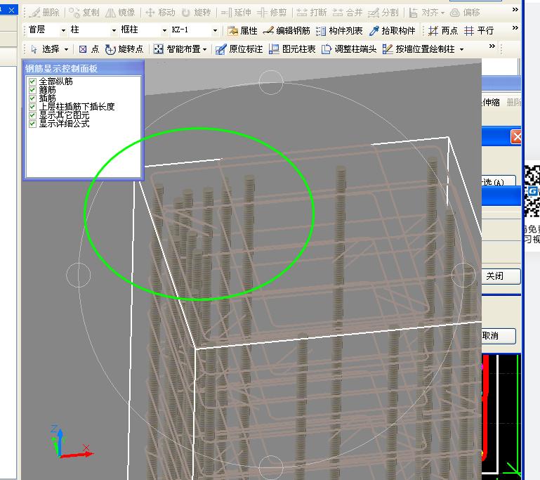

  • 定義時(shí),點(diǎn)布的方法:

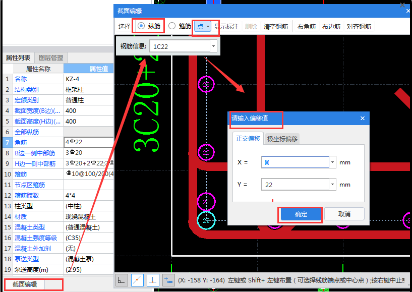

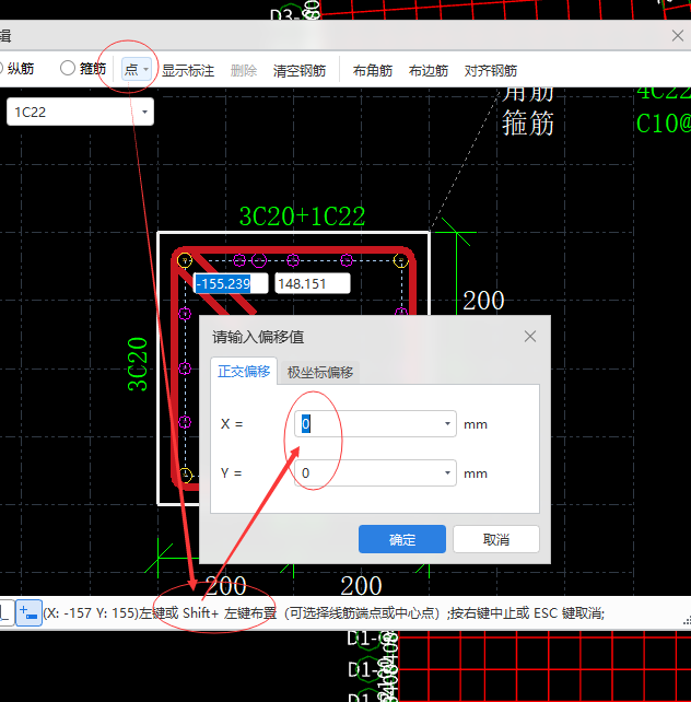

  • 你好,在截面編輯中自己點(diǎn)擊。
    步驟一:點(diǎn)開柱【屬性列表】下面的【截面編輯】。
    步驟二:選擇里面的“縱筋”和“點(diǎn)”功能。
    步驟三:鼠標(biāo)左鍵放到可以捕捉到點(diǎn)的位置,再按鍵盤上的Shift鍵不放,點(diǎn)一下鼠標(biāo)左鍵彈出輸入偏移值彈框,輸入偏移距離布置即可。
