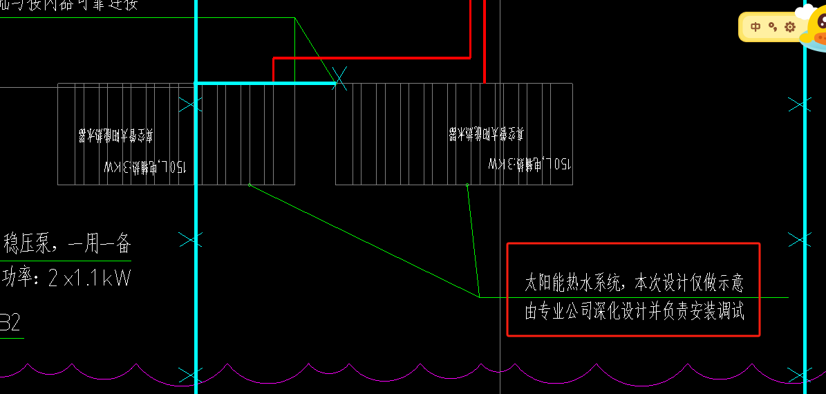

  • 熱水器屬于控價編制范圍嗎?如果屬于,清單計太陽能熱水器嗎?
    只要是工程需要完成的內容,控制價都要計算的
    2023-11-10 13:31:59
  • 這個要看招標文件約定的范圍,一般是包含
    回答正確請采納并點贊,因為每一個專家都是免費服務
    2023-11-10 13:32:26
  • 這種太陽能熱水,一般是給專門做太陽能熱水系統的公司做的。需要預留的東西要預留好
    2023-11-10 13:33:16
