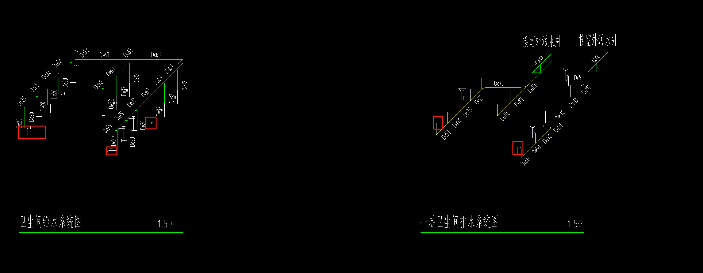

    接小便器大便器這種衛生器具得立管怎么把握長度,圖紙沒有給出了小便器為H+1.2m,那是不是給水立管的底高為H+1.2,頂高為梁下,跟水平管接上,排水立管為0.8+1.2m?
  • 如果圖紙沒有給出立管標高,可以查找設計說明中的衛生潔具對應圖集頁,按照圖集的標高。

  • 水平管高度按樓層底標高+1.2
