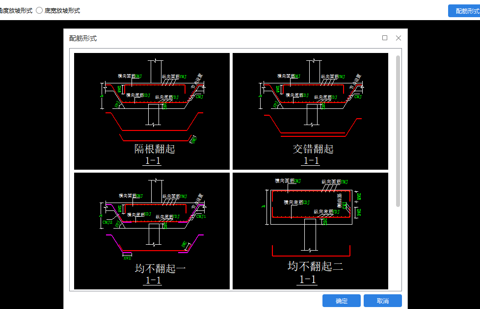

按下柱墩或者樁承臺布置
首次提交 2023-11-09 14:24:13 最近修改2023-11-09 14:41:51 (修改過1次)
zhangy 鉑金專家
答題: 101334 被贊: 73341
按承臺的全部翻起設置。

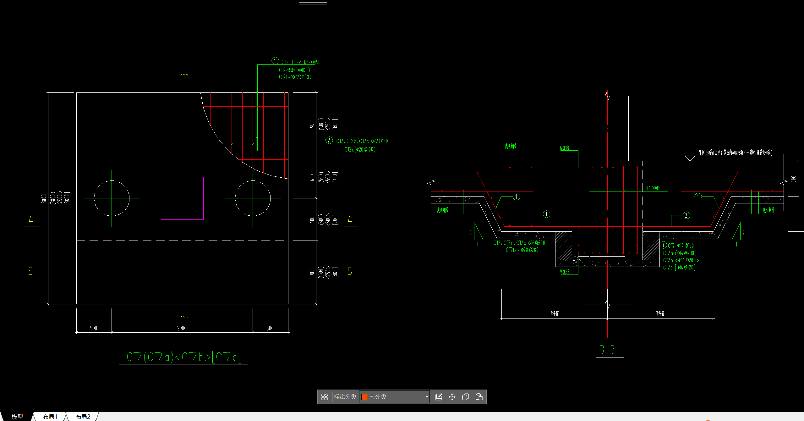

這種樁承臺鋼筋怎么布置
這種樁承臺鋼筋怎么布置,找不到這種類型的配筋形式。還是這兩個鋼筋直接用其他鋼筋輸入?
這種承臺鋼筋應該怎么布置?
樁承臺鋼筋布置
這個樁承臺的鋼筋應該怎么布置,軟件中該怎么設置?
這種承臺應該怎么布置
這種梁式承臺的鋼筋怎樣布置
請教一下,像圖中這種梁式承臺Asx向鋼筋翻起,Asy方向為箍筋形式,這樣的鋼筋在GTJ2018中怎樣布置?謝謝!
