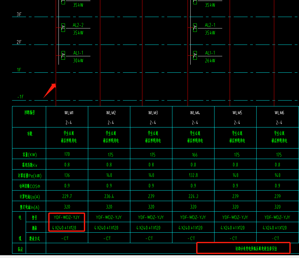

  • 安裝小白,電纜識圖,計算

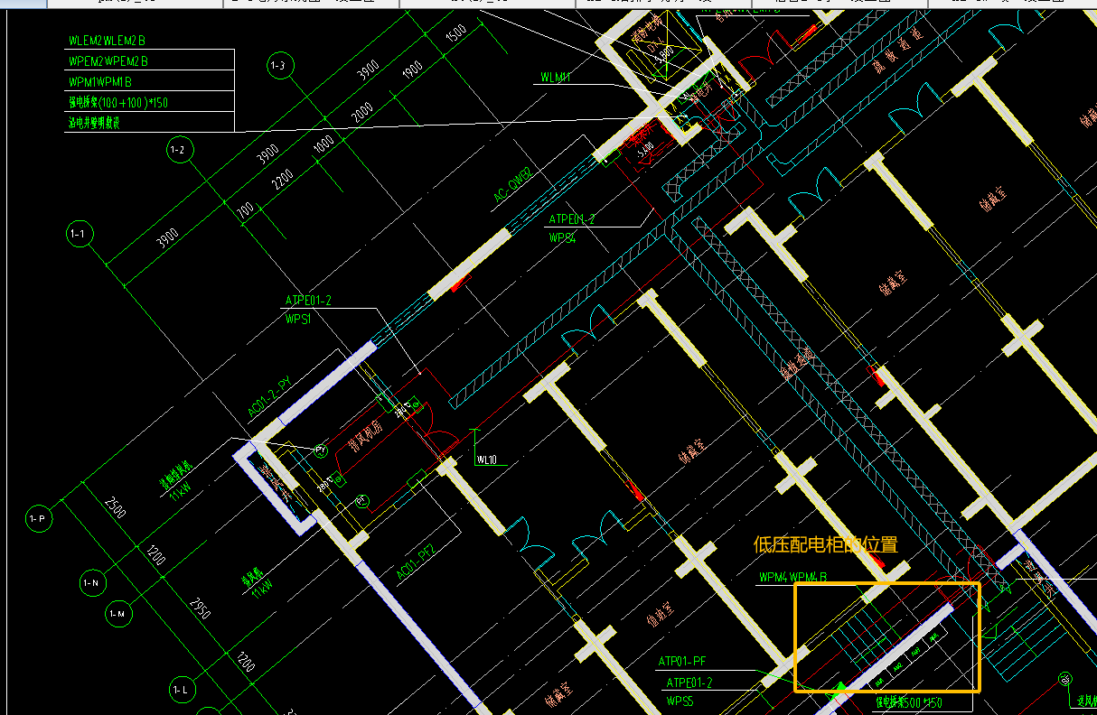

    1. 電纜沿電井橋架敷設,是否理解為只需要計算豎向工程量,2.系統圖表:該部分有變壓所低壓配電柜直接引出,如何理解電井識圖
    1.電纜沿電井橋架敷設,是否理解為只需要計算豎向工程量。答:這句話主要是說給施工的聽的,即:在電井敷設時,要放到橋架里。2.系統圖表:該部分有變壓所低壓配電柜直接引出,如何理解。答:可以理解為柜子安裝的地點在“變壓所”,沒有什么特殊的意義。
