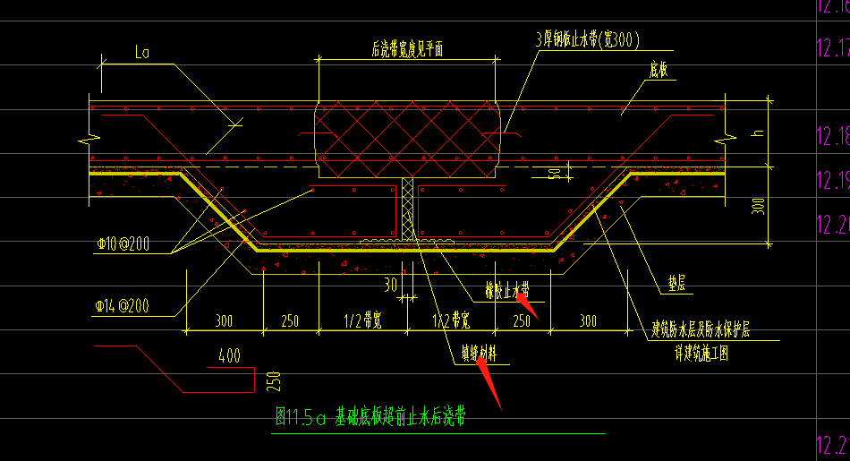

  • 后澆帶內的這些是否需要單獨計算?單位按m還是平米?
    后澆帶
  • 需要單獨計算,單位按m
    2023-11-09 10:12:36
  • 橡膠止水帶套用A7-239 填縫,預埋式止水帶,橡膠
    填縫材料推薦套用A7-243 填縫,聚苯乙烯泡沫塑料板,修改填縫材料名稱,其單位為立方米。
    止水帶均按長度計算,推薦使用自定義線計算工程量
    首次提交 2023-11-09 10:16:41  最近修改2023-11-09 10:17:20 (修改過1次)
