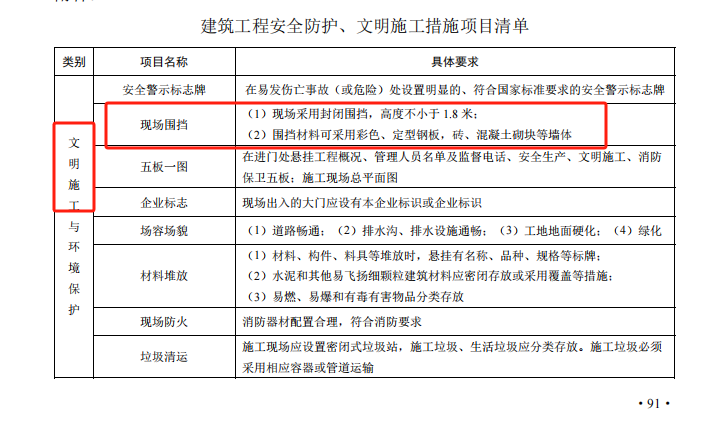

  • 圍擋費用包含在安全文明施工費的哪個費用之中?
    安全文明施工費
    2023-11-08 16:41:33
  • 臨時設施
    安全文明施工費是指在工程施工期間按照國家、地方現行的環境保護、建筑施工安全(消防)、施工現場環境與衛生標準等法規與條例的規定,購置和更新施工安全防護用具及設施、改善現場安全生產條件和作業環境所需要的費用。包括環境保護費、文明施工費、安全施工費、臨時設施費等。
    (一)環境保護費:現場施工機械設備降低噪音、防擾民措施費用;水泥和其他易飛揚細顆粒建筑材料密閉存放或采取覆蓋措施等費用;工程防揚塵灑水費用;土石方、建渣外運車輛沖洗、防灑漏等費用;現場污染源的控制、生活垃圾清理外運、場地排水排污措施的費用;其他環境保護措施費用。
    (二)文明施工費:”五牌一圖”的費用;現場圍擋的墻面美化(包括內外粉刷、刷白、標語等)、壓頂裝飾費用;現場廁所便槽刷白、貼面磚,水泥砂漿地面或地磚費用,建筑物內臨時便溺設施費用;其他施工現場臨時設施的裝飾裝修、美化措施費用;現場生活衛生設施費用;符合衛生要求的飲水設備、淋浴、消毒等設施費用;生活用潔凈燃料費用;防煤氣中毒、防蚊蟲叮咬等措施費用;施工現場操作場地的硬化費用;現場綠化費用、治安綜合治理費用;現場配備醫藥保健器材、物品費用和急救人員培訓費用;用于現場工人的防暑降溫費、電風扇、空調等設備費用;其他文明施工措施費用。
    (三)安全施工費:安全資料、特殊作業專項方案的編制,安全施工標志的購置及安全宣傳的費用;”三寶”(安全帽、安全帶、安全網)、”四口”(樓梯口、電梯井口、通道口、預留洞口),”五臨邊”(陽臺圍邊、樓板圍邊、屋面圍邊、槽坑圍邊、卸料平臺兩側),水平防護架、垂直防護架、外架封閉等防護的費用;施工安全用電的費用,包括配電箱三級配電、兩級保護裝置要求、外電防護措施;起重機、塔吊等起重設備(含井架、門架)及外用電梯的安全防護措施(含警示標志)費用及卸料平臺的臨邊防護、層間安全門、防護棚等設施費用;建筑工地起重機械的檢驗檢測費用;施工機具防護棚及其圍欄的安全保護設施費用;施工安全防護通道的費用;工人的安全防護用品、用具購置費用;消防設施與消防器材的配置費用;電氣保護、安全照明設施費;其他安全防護措施費用。
    (四)臨時設施費:施工現場采用彩色、定型鋼板、磚、混凝土砌塊等圍擋的安砌、維修、拆除費或攤銷費;施工現場臨時建筑物、構筑物的搭設、維修、拆除或攤銷費用:如臨時宿舍、辦公室、食堂、廚房、廁所、診療所、臨時文化福利用房、臨時倉庫、加工場、攪拌臺、臨時簡易水塔、水池等。施工現場臨時設施的搭設、維修、拆除或攤銷的費用。如臨時供水管道、臨時供電管線、小型臨時設施等;施工現場規定范圍內臨時簡易道路鋪設,臨時排水溝、排水設施安砌、維修、拆除;其他臨時設施搭設、維修、拆除或攤銷費用。
