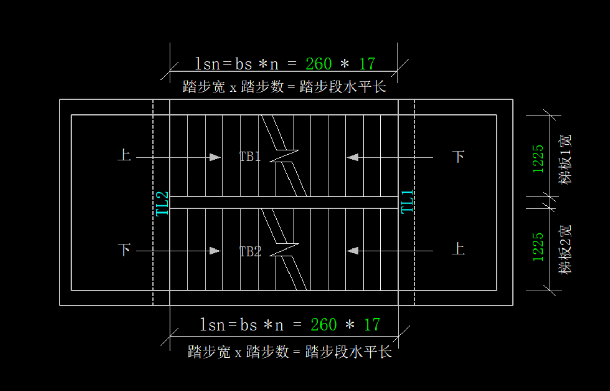

  • 剪刀樓梯,實際圖紙的上下與參數(shù)化的上下位置不對應怎么辦?如下:
    參數(shù)化樓梯如下:
    剪刀樓梯
    標高
    2023-11-08 15:48:56 補充
    自定義樓梯,沒法調梯段的標高!也無法布置剪刀樓梯!我已經試過了!
    2023-11-08 15:54:55 補充
    問題解決:先布置,再用鏡像就OK。
