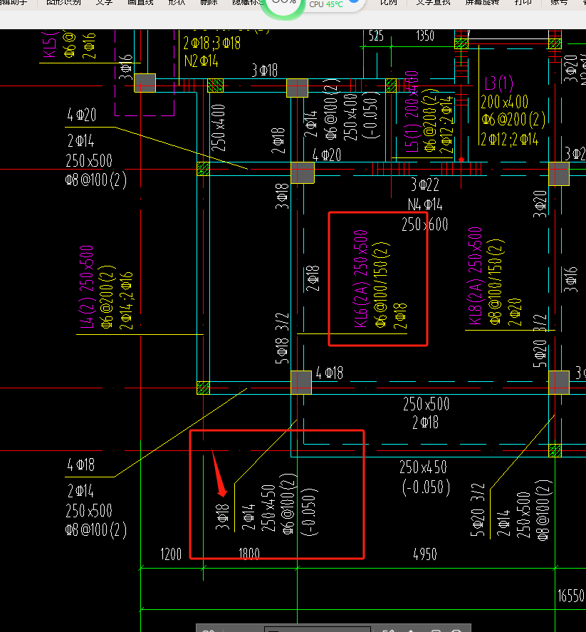

  • 這種上部通長筋已經填了2C18,那這跟懸挑梁是不是只需要填1C18的上部鋼筋就好
    上部通長
    不對!
    跨中筋必須寫3C18.
    原位標注是含集中標注根數的。
    首次提交 2023-11-08 14:36:56  最近修改2023-11-08 14:37:22 (修改過1次)
  • 是3C18的。
    2023-11-08 14:38:07
  • 不是的,要在該跨的上部跨中內設置3C18
    2023-11-08 14:39:10
