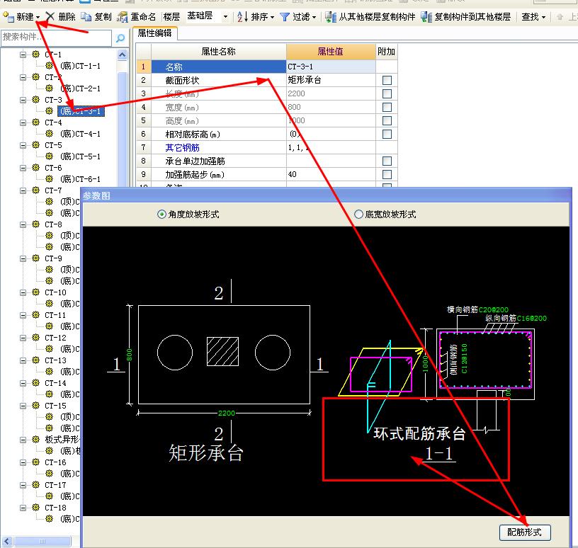

選擇環式承臺。
2023-11-07 17:23:03
天涯浪子 鉑金專家
答題: 52161 被贊: 16350
環式配筋

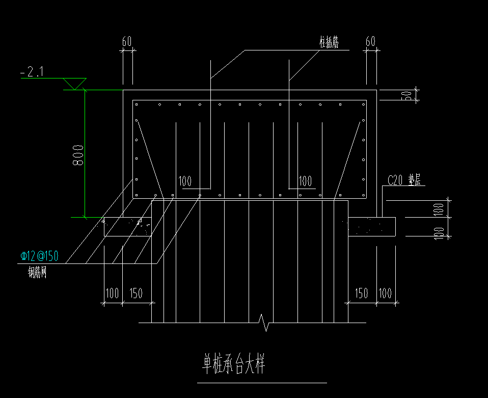

這種樁承臺形式配筋選擇哪一個
各位老師好,請問這種承臺選哪一個形式畫呢?
各位老師好,請問截圖中的承臺用GTJ2018應該選哪個樣式畫呢?如果用異形的話,那些加強筋和樁間筋應該怎么布置呢?謝謝!
