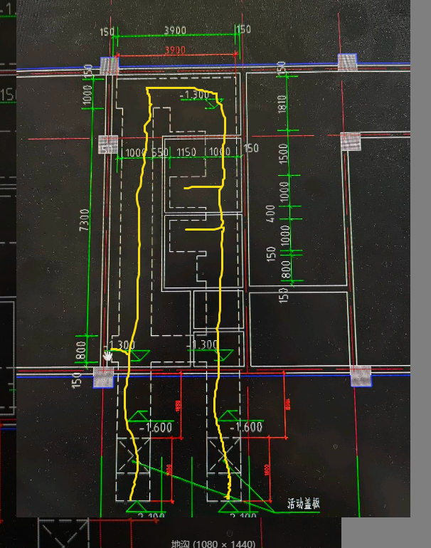

  • 這個地溝長度是多少?怎么量長度?
    地溝
  • 量長度
    2023-11-07 09:04:22
  • 中心線長度吧
    2023-11-07 09:05:06
  • 寬度不一樣,測量長度沒意義,還不如把地溝分成底板、地溝側壁、蓋板按m3列清單更方便!
    2023-11-07 09:06:03
  • 你好,需要根據不同的寬度、深度進行分開計算的。看圖答疑解惑
