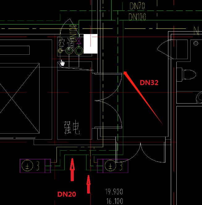

小羊學造價 2023-11-06 16:39:12 | 江蘇省 安裝機電 | 238查看 3回答
冰臨城下 黃金專家
答題: 51741 被贊: 54062

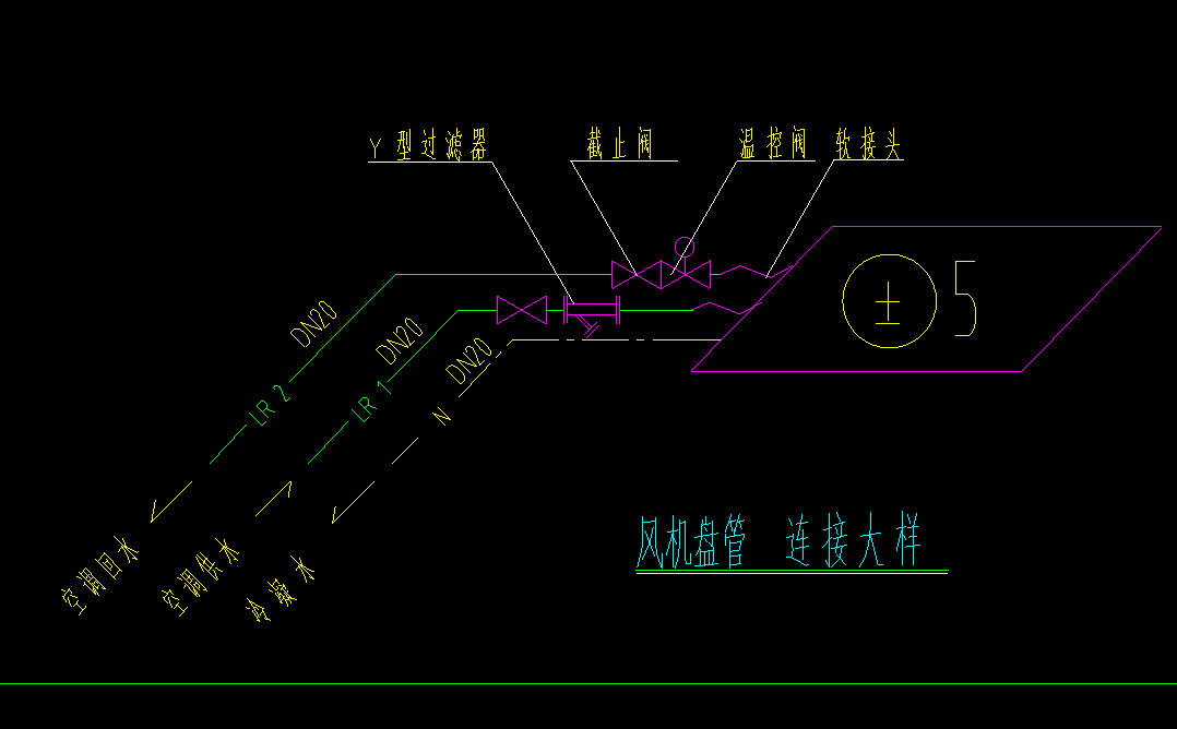

是的。根據系統圖連接設備的都是DN20的管道
首次提交 2023-11-06 16:39:34 最近修改2023-11-06 16:40:55 (修改過1次)
幸福像花一樣 鉆石專家
答題: 128108 被贊: 30814
是的
2023-11-06 16:42:45
大海 鉆石專家
答題: 97994 被贊: 86346
不是。(兩臺風機盤管共用一根管,DN32)
首次提交 2023-11-06 17:18:18 最近修改2023-11-06 17:24:27 (修改過1次)
