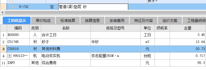

    遼寧省17市政定額,市政管網工程,混凝土排水管下的砂層,是套《5-732 管道(渠)墊層 砂》還是套《1-124 直埋管溝回填 砂》定額?這兩項定額適用情況和區別是什么?

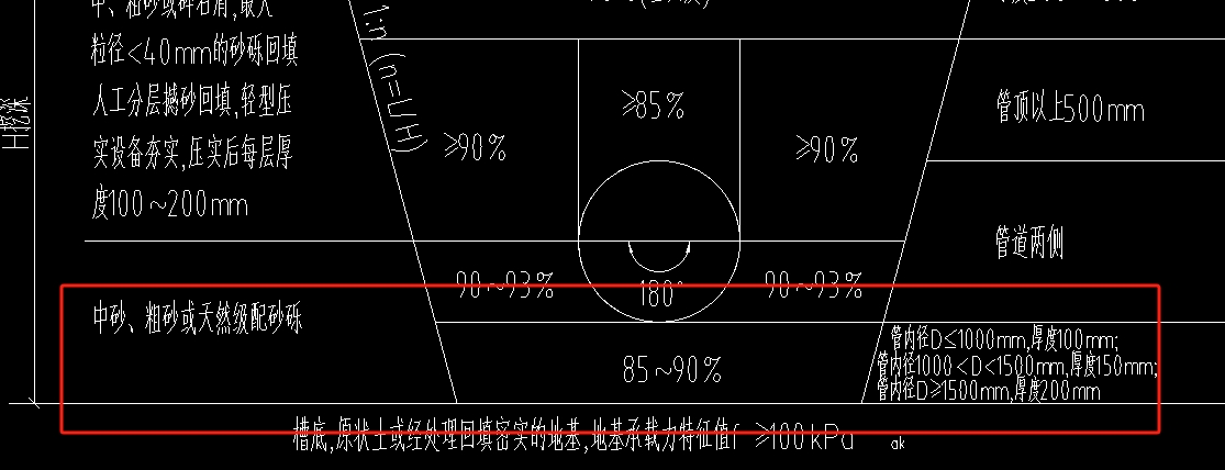

    圖紙情況:
    管溝

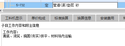

    5-732 管道(渠)墊層 砂 定額內容及說明信息:
    使用情況

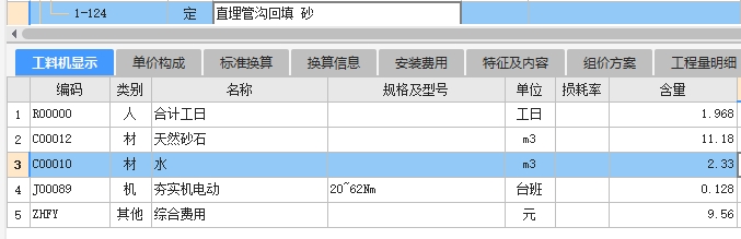

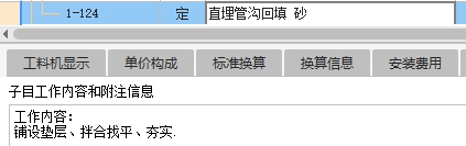

    1-124 直埋管溝回填 砂 定額內容及說明信息:

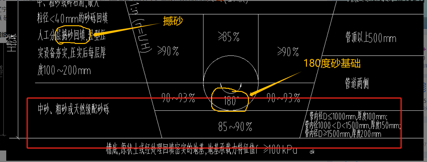

    1、按截圖中圖紙信息應該套“管道(渠)基礎 砂基礎”和“直埋管溝回填 撼砂”
    管溝
    2、一般就是回填砂有砂墊層或砂基礎要單獨算,其它按直埋管溝砂算。

  • 1-124指的管溝回填
    5-732指的是管底墊層
