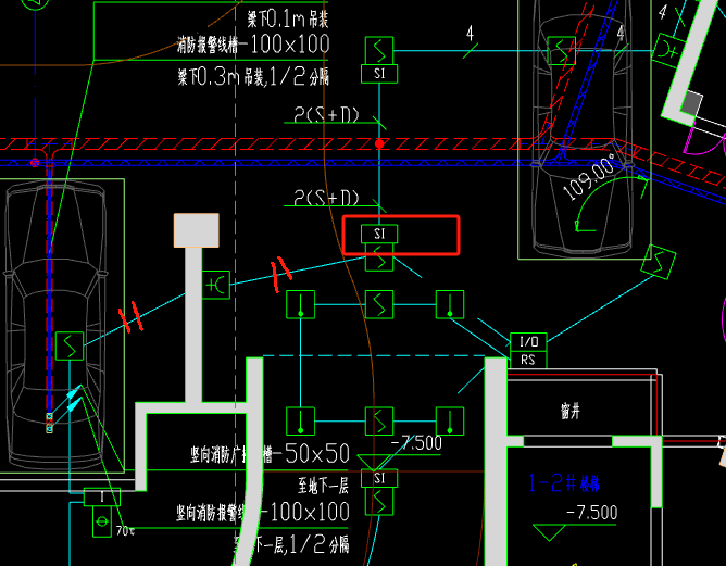

  • 消防2(S+D)如圖中所示,需要乘2的部分是只有橋架到總線隔離器那一小段嗎
    還是說從短路隔離器到感煙探測器的線也是2(S+D)?圖中所
    2023-11-07 09:20:37 補充
    麻煩請問下,那他線上標一個4 是不是證明此處有4根線,兩根電源兩根信號。。那我這時候還需要乘二嗎,因為他(S+D)就是四根線,是不是標4的位置不用乘二?
  • 到感煙探測器也是*2  煙感后面有需要連接電源線的設備都需要*2
