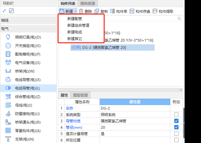

  • 請問這幾個電纜導管新建分別代表是什么?求大神指點一下
    配管:意思是可以有配管和電纜嗎?
    組合管道:是什么意思?
    電纜:是只有電纜嗎?
    其他:是什么意思?
    配管
    1. 配管:管道+線纜
    2. 組合管道:可以理解為虛擬橋架,橋架所有的功能,組合管道都可以用上。和橋架不同的是,橋架內只會計算線纜。但是因為組合管道是虛擬的,所以他會計算中間的配管+線纜。
    3. 新建電纜:只有線纜
    4. 其他:除此之外的其他情況。很少用到
