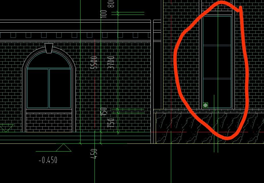

  • 您好 問一下 這個窗的離地高度是900嘛?
    離地高度
全部回答 (6) 首答僅用{{minutesHtml}}
  • 看門窗詳圖
    2023-11-06 09:50:59
  • 是 900
    2023-11-06 09:51:15
  • 看圖是900
    2023-11-06 09:52:06
  • 查看門窗表內標注的窗臺高度看看
    2023-11-06 09:52:37
  • 你新建的結構標高一般是-0.05.而900是相當于0.00的,所以離地高度應該是950
    2023-11-06 09:52:44
  • 標高是0.900,設置離地高度,可加一個結構層和建筑完成面的高差,比如結構板頂標高是-0.12,則離地高度設置為1020。
