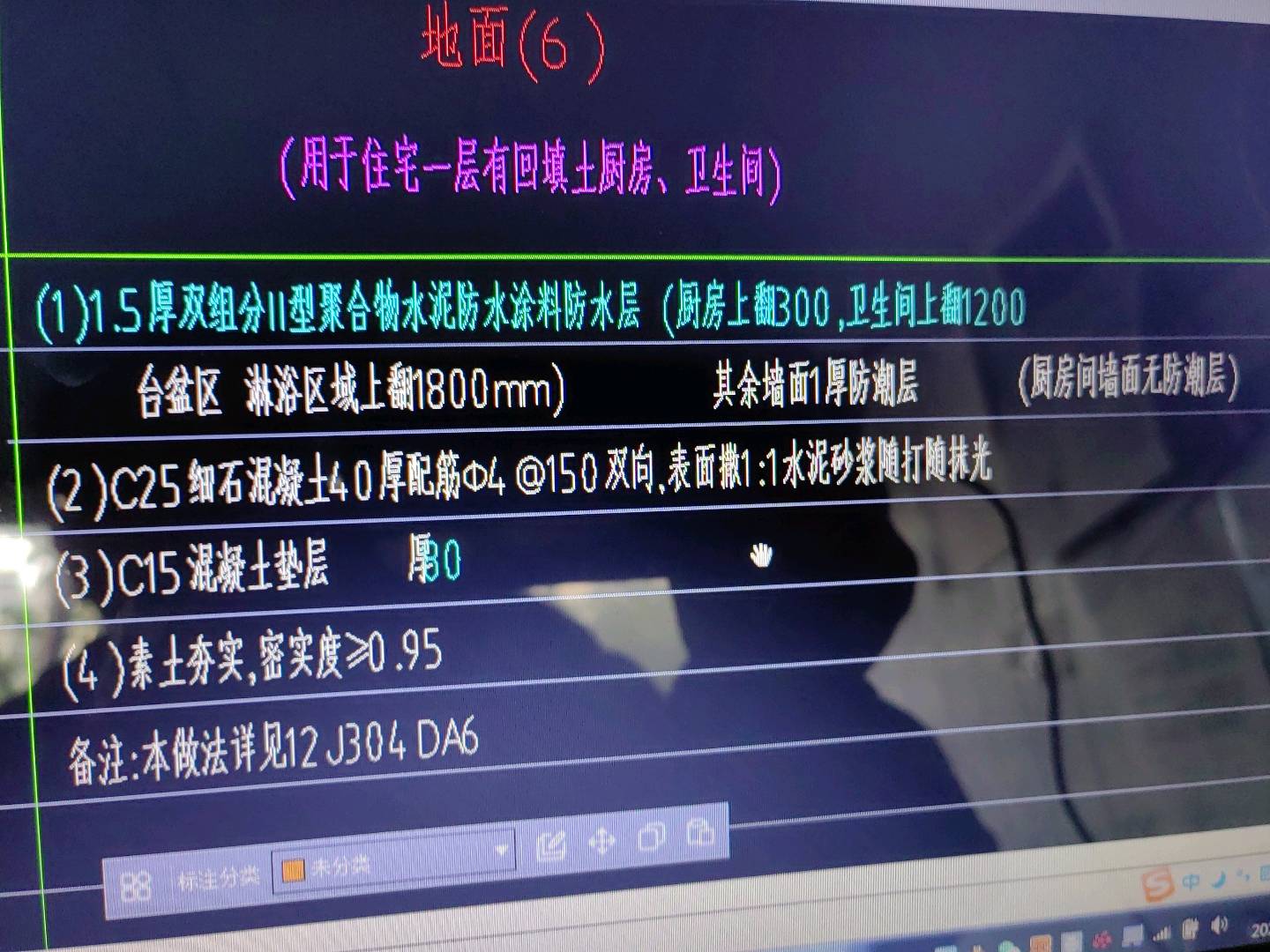

  • 圖片里第二行話,其余墻面1厚防潮層是什么意思?
    防潮層
    其余墻面1厚的防潮層  1200 1800上邊
    首次提交 2023-11-06 07:26:04  最近修改2023-11-06 07:28:28 (修改過1次)
  • 和前邊的第一句話相連接起來分析,在廚房衛生間臺盆區淋浴區,用1.5厚的防水層,除此外的其他的墻面做1厚防潮層.
    2023-11-06 07:29:27
  • 其余墻采用墻面1的做法。
    2023-11-06 07:32:27
  • 僅一層有回填土廚房、衛生間地面做防水,其它房間僅墻身做防潮層(水平位置  防水砂漿或者防水混凝土)
