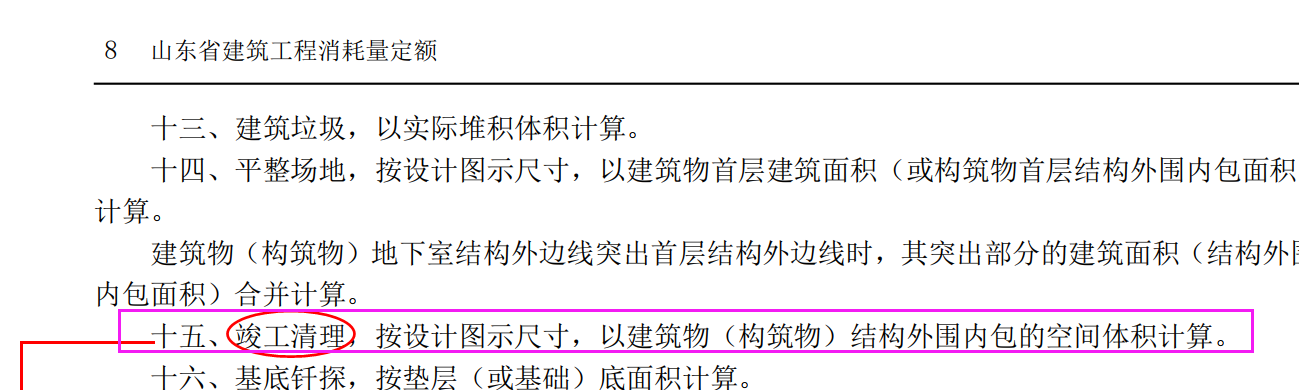

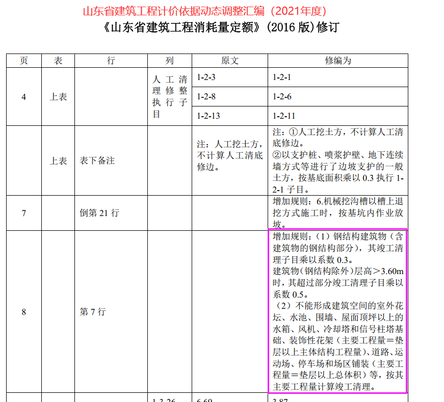

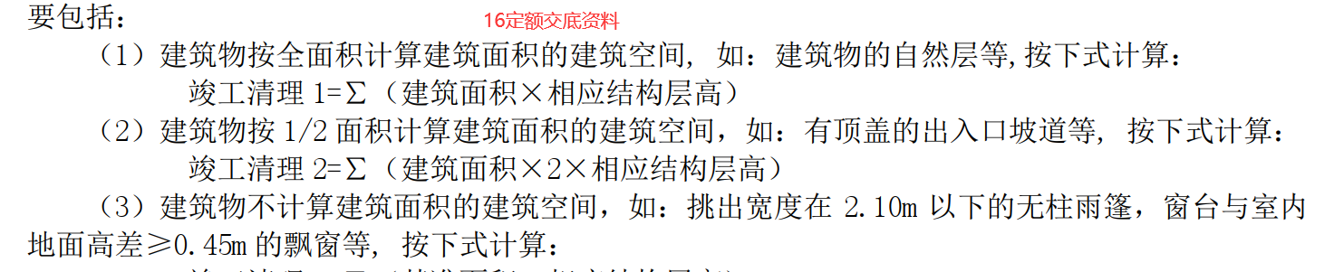

建筑面積×結構層高
2023-11-05 14:38:07
竣工清理計算規則(山東)
竣工清理可以直接每層的建筑面積乘以層高然后累計相加么
竣工清理計算規則問題(山東03定額)
竣工清理計算規則問題(山東03定額) 1、平屋面竣工清理高度是否從設計室外地坪到屋面頂板結構板頂? 2、陽臺是否計算竣工清理?是的話,工程量按水平投影面積的一半? 3、主樓95米,裙房8.5米,竣工清理是否計算超高降效?是的話,主樓、裙房整體計取還是只計取主樓? 問題比較多,還請各位前輩悉心教導,謝謝!
