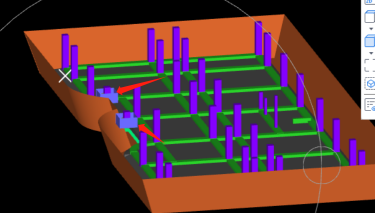

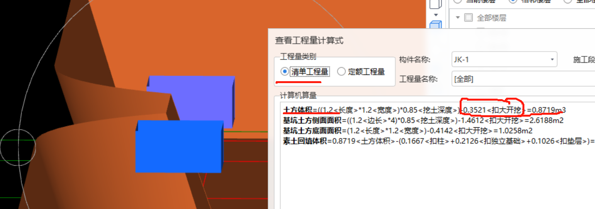

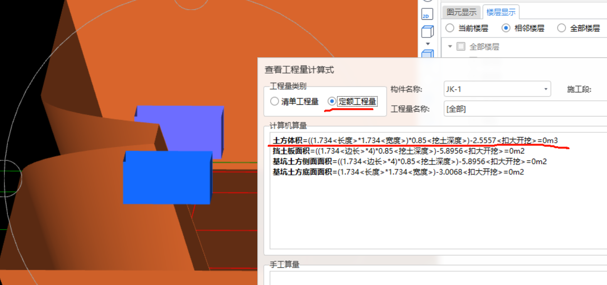

  • 挖土方,清單工程量>0,定額工程量=0的,控制價編制時是否還需要單獨列清單項?
    若需要單獨列清單項,因為定額工程量=0,是否該清單綜合單價就=0元/m3,不需要特殊改動了?
    比如下圖這種,因為清單計算規則不考慮放坡和工作面,所以,柱基礎下的土方是被放坡和工作面囊括的,其定額工程量=0,但因為其不被直上直下的清單挖土方囊括,所以其清單工程量>0;清單綜合單價
