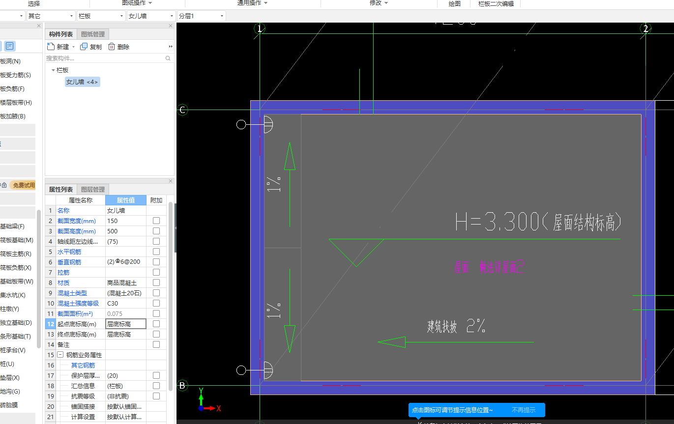

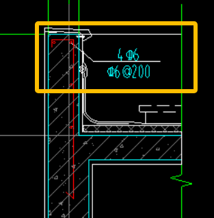

  • 請(qǐng)問女兒墻的4C6應(yīng)該輸入在哪里呢?
    女兒墻
    兒墻
我來答 收藏  舉報(bào)
全部回答 (5) 首答僅用{{minutesHtml}}
    一共在4根通長(zhǎng)筋
    欄板水平分布筋就可以的
    2023-11-03 15:34:55
  • 水平鋼筋中輸入即可
    2023-11-03 15:34:19
  • 在其他鋼筋屬性中輸入。
    2023-11-03 15:36:33
  • 別用剪力墻  用異形欄板畫
    2023-11-03 15:37:13
  • 水平筋屬入(2)c6-250,正好兩排,上下各兩根,雖然和圖紙鋼筋位置有電差異,但是工程量不會(huì)有大的影響,或者省事就直接壓墻筋輸入4c6。
    2023-11-03 15:38:20
