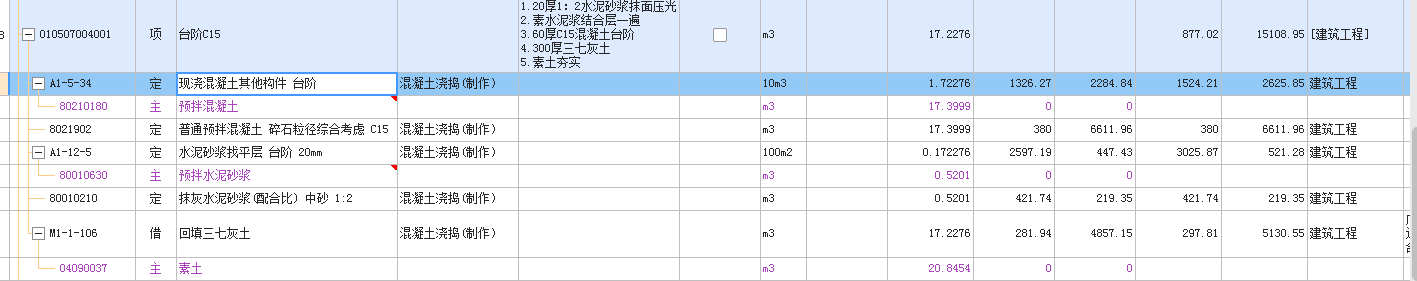

  • 這個臺階套800多是不是太貴了?

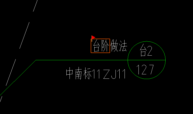

    上次別人查的做法,我也不知道是不是這個做法?
    2023-11-02 16:06:35 補充
    答疑解惑套的這個清單

  • 是挺高,確定下清單單位是立方米還是平米
    2023-11-02 15:51:16
  • 立方米單位的工程量要計算
    2023-11-02 15:51:45
  • 這個明顯有問題,17方的臺階怎么可能同時含有17方混凝土17方灰土。臺階單位按㎡,混凝土和灰土要乘分別的厚度。
    2023-11-02 15:53:05
  • 一個立方米800多,不算很貴的。
    2023-11-02 15:53:11
  • 定額組價的單位要換算的
    臺階的工程量一般是面積工程量的
    2023-11-02 15:55:36
  • 我猜你清單工程量是按面積算的,真按體積算,平均1平方大概0.1米厚,17立方米總共有170平方米臺階了
    2023-11-02 15:58:59
  • 按圖紙做法套對應定額,并工程量正確,忽略價格高低
