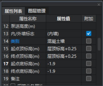

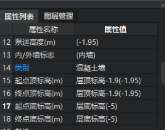

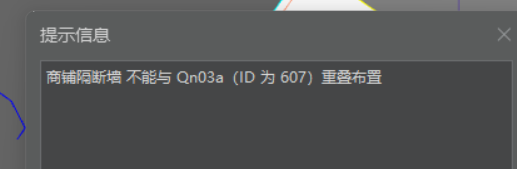

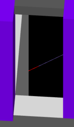

  • 大佬們幫我看看哪里出了問(wèn)題?

    墻標(biāo)高重疊了

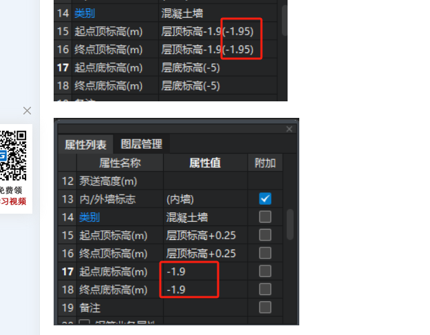

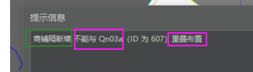

  • 廣聯(lián)達(dá)服務(wù)新干線重復(fù)了標(biāo)高,上面應(yīng)該是-1.9
