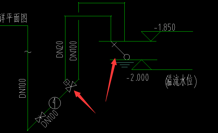

  • 請問這兩閥門屬于一套嗎?
    閥門請問這兩閥門屬于一套嗎?

    是一套,看似相隔很遠,其實是連在一起的,見截圖答疑解惑

  • 分別計算
    2023-11-02 11:58:35

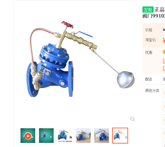

  • 是。液位控制閥(含浮球閥)。
    2023-11-02 12:01:50
  • 分別計算:上面的浮球閥,下面應該是電動閥吧(看圖紙圖例)
    2023-11-02 12:07:59
