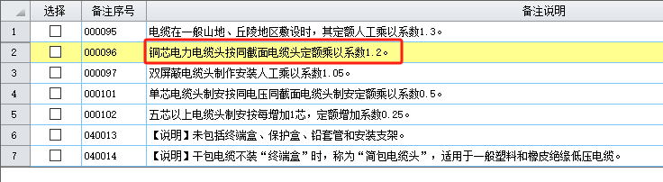

  • 有大神知道干包終端頭定額內容中人材機乘以1.2是什么意思嗎在什么情況下要乘1.2
    終端頭看看你那邊的定額是不是鋁芯電纜頭呀?工程上用的是銅芯電纜頭,是需要乘以1.2的。有用請采納
    2023-11-02 11:16:32
  • 看當地定額,如果編好的看下標準換算怎么點的
    2023-11-02 11:12:21
  • 可能是芯數的原因?例如:定額按3、4芯考慮,實際是5芯。
    2023-11-02 11:13:46
  • 本章的電力電纜頭項目均是按鋁芯電纜考慮的,銅芯電力電纜頭按同截面電纜頭項目人工、材料、機械乘以系數1.20,雙屏蔽電纜頭制作、安裝人工乘以系數1.05。五芯電纜頭制安按同截面三芯電纜頭制安項目乘以系數1.20
