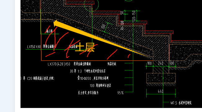

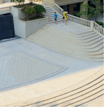

  • 圖中這種帶弧度的樓梯應該怎么畫?
    臺階
    陰影
    2023-11-02 11:30:09 補充
    廣聯達服務新干線用臺階的話,陰影部分的體積該怎么去除?

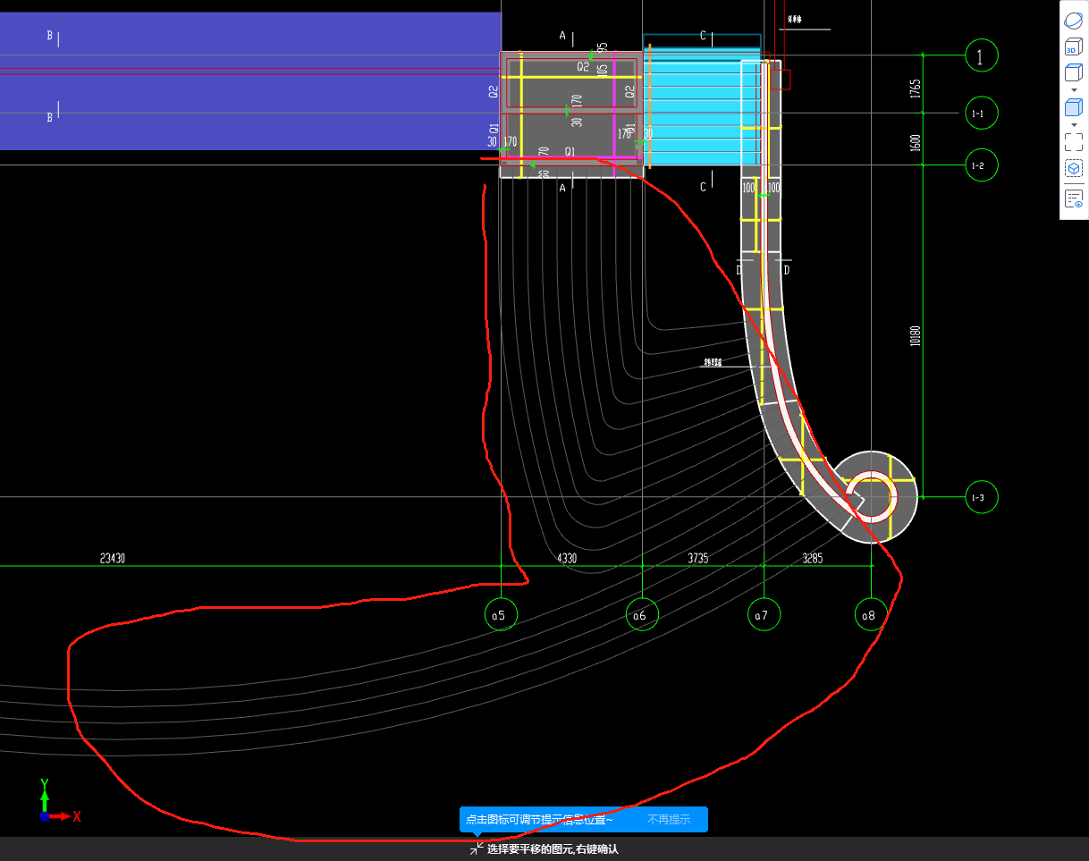

    手工先計算弧形中心線長度,并按弧長按直形樓梯計算設置,選擇對應的直形梯參數化設置

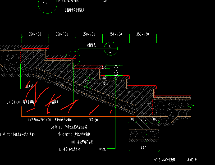

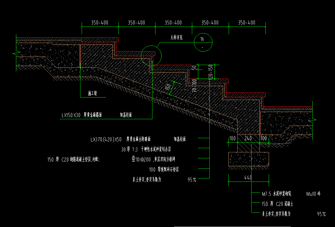

  • 這個不用繪制,拉面積。看圖你這個是臺階,不是現澆樓梯,可以繪制斜板計算鋼筋量

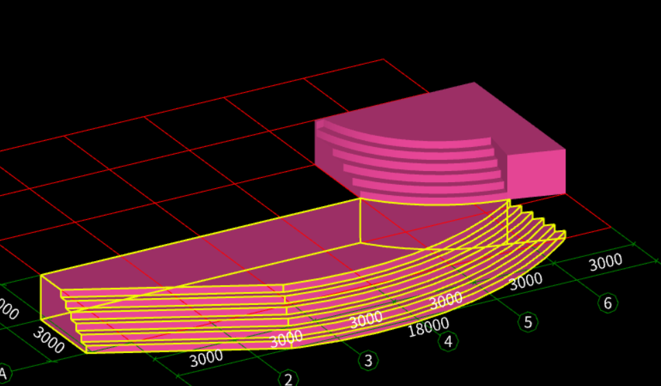

  • 如下圖所示,分成相應的段,分開畫,分開設置臺階起始邊。建筑行業快速問答平臺-答疑解惑

  • 室外廣場吧
    是臺階還是樓梯
    那是實體的,就是臺階的基底,臺階的底是土層
