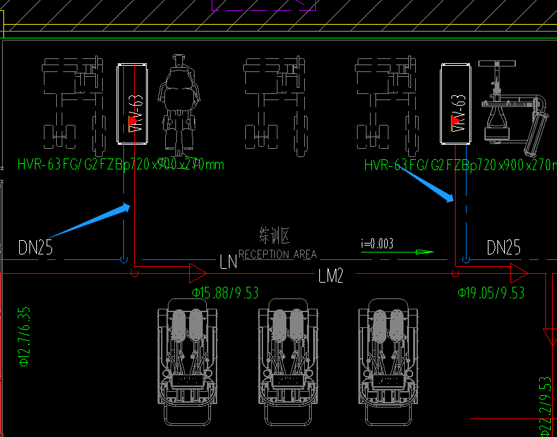

  • 請問出風(fēng)機(jī)盤管鏈接分歧器的冷媒管箭頭標(biāo)注管徑分別為多少呢
    分歧器
  • 查看其他位置單個(gè)風(fēng)機(jī)盤管的管徑
    2023-10-31 17:46:09
  • φ12.7/6.35(與風(fēng)機(jī)盤管連接的管徑)
    2023-10-31 18:44:48

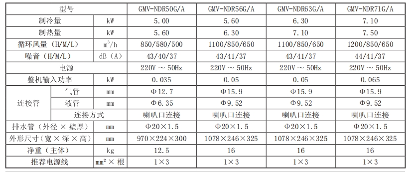

  • 圖內(nèi)的設(shè)備是6.3KW的多聯(lián)內(nèi)機(jī),美的,格力等主流品牌對應(yīng)接管是9.52/15.9,冷媒管
