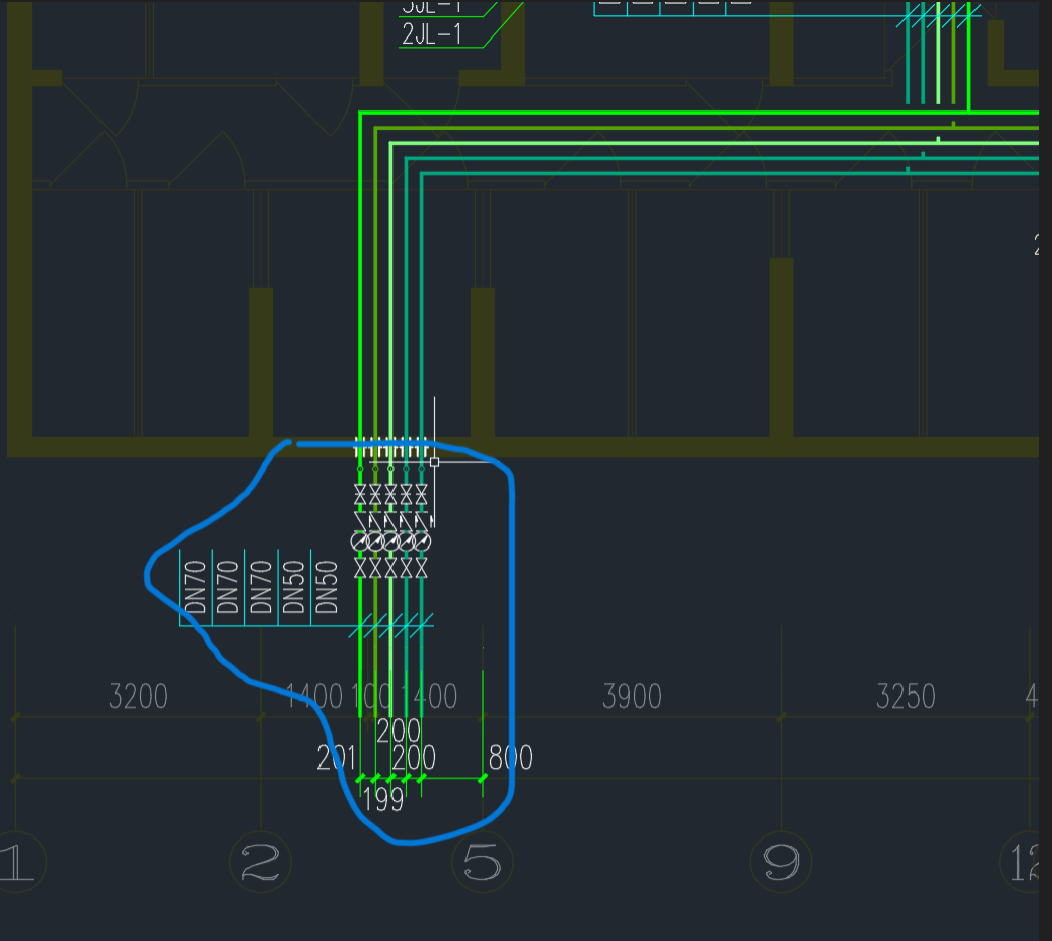

  • 墻外的是室外直埋的管嗎?墻里就是明裝敷設(shè)的管道
    敷設(shè)
    管道也有可能是走的管溝,具體要看設(shè)計 和實際情況去確定
    地下室也有可能走地下室天棚的

  • 一般是的,具體看看系統(tǒng)圖吧
    2023-10-31 16:21:15
  • 是的
    2023-10-31 16:32:34
  • 室外應(yīng)該有管溝(水表、閥門不可能埋在土里面。)
