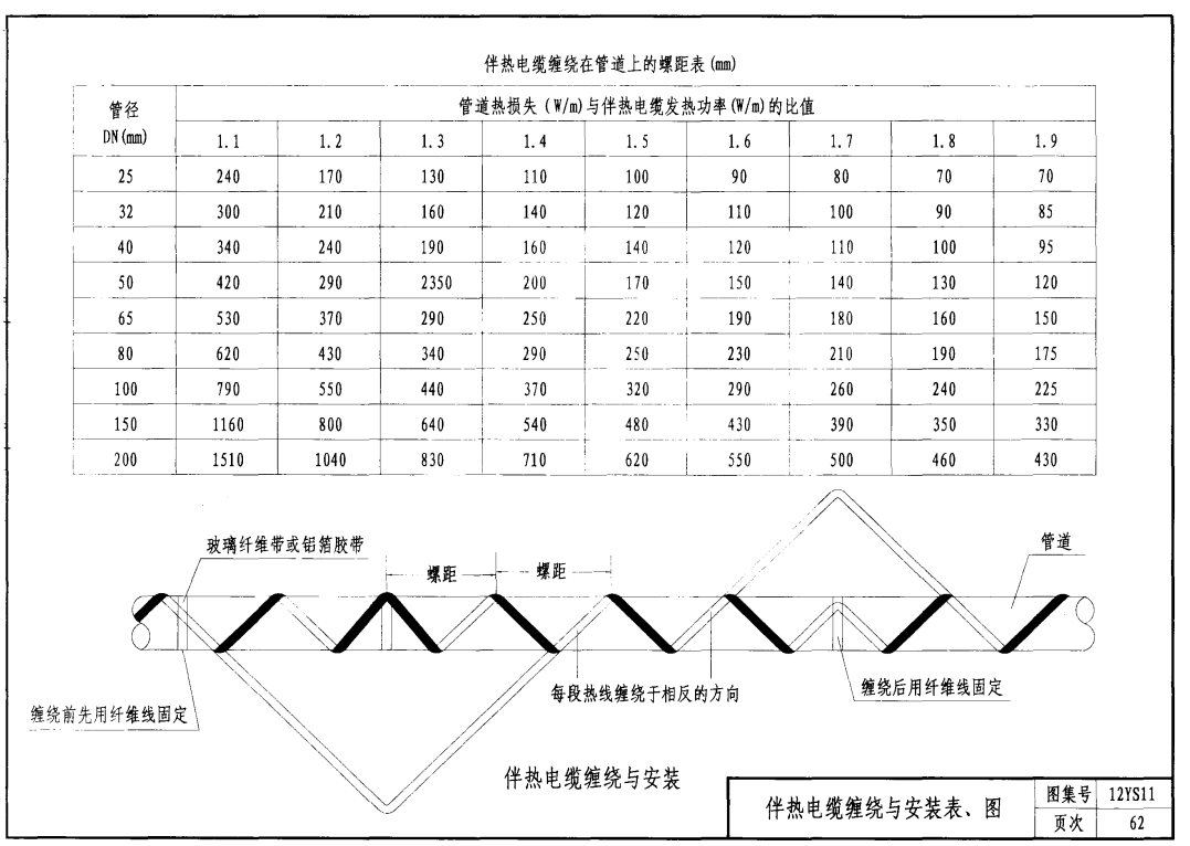

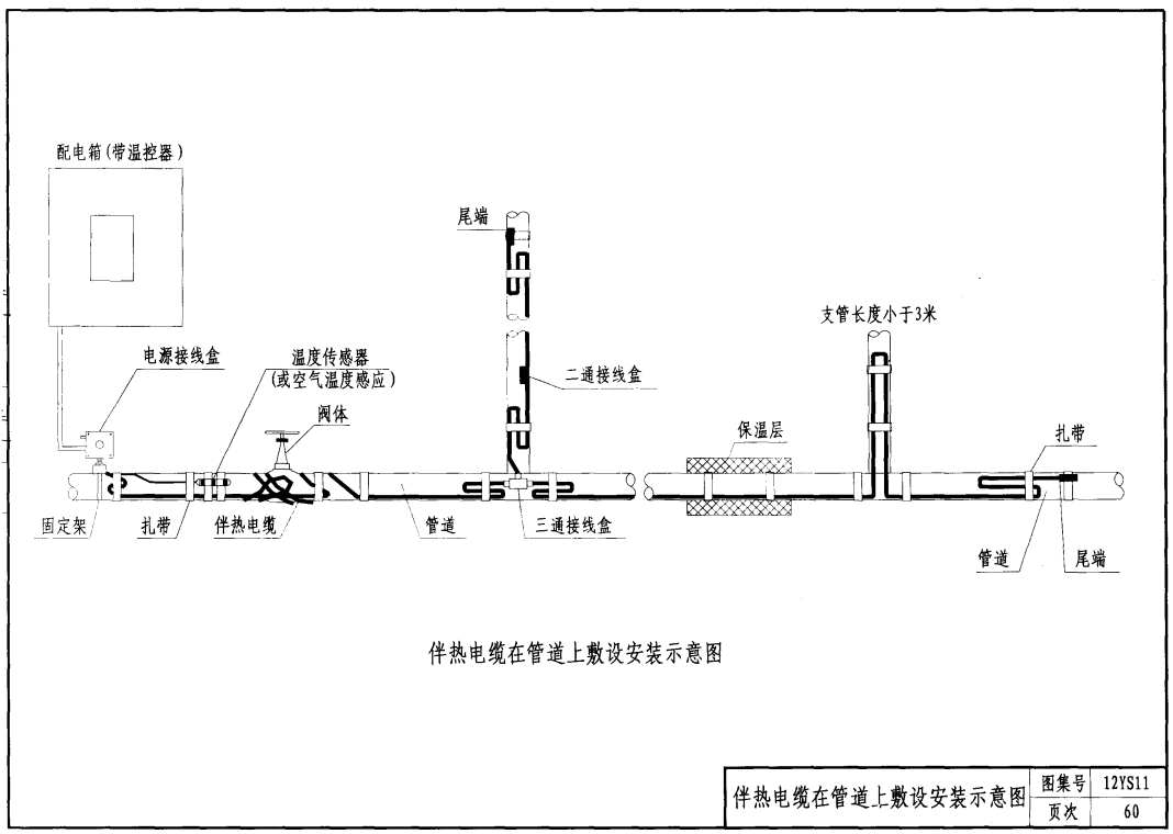

    電伴熱帶 直線平行安裝? 是不是不纏繞,電伴熱帶的長度是不是就是管道的長度?

    電伴熱帶 直線平行安裝: 這種電伴熱帶的長度是不是就是管道的長度?
  • 查看設計,有纏繞的,也有平行安裝的

  • 要按設計標注處理的

  • 是沿管外壁纏繞的,電伴熱帶的長度不是管道的長度。
