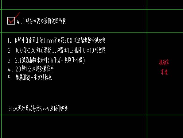

  • 請(qǐng)問車道這個(gè)需要在哪里套項(xiàng)和在哪里提量呢

  • 你好,使用”地面“進(jìn)行提量,然后套取相關(guān)定額子目。

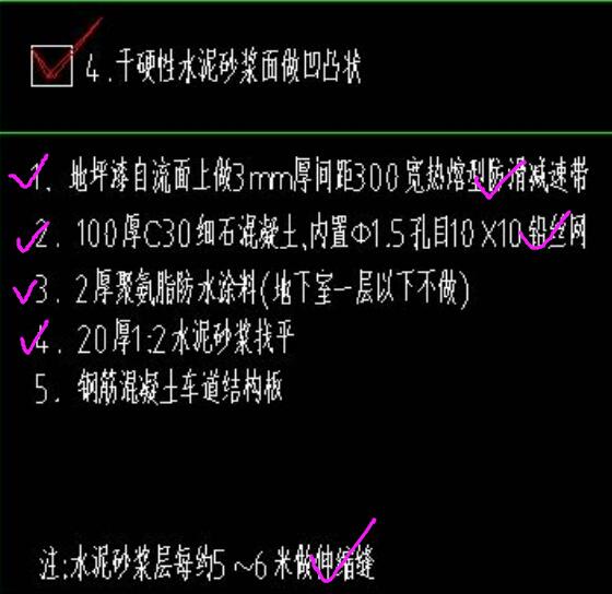

  • 在對(duì)應(yīng)樓層內(nèi)的車道范圍的梁板等構(gòu)件提量; 打鉤的分別套對(duì)應(yīng)的廣聯(lián)達(dá)服務(wù)新干線
