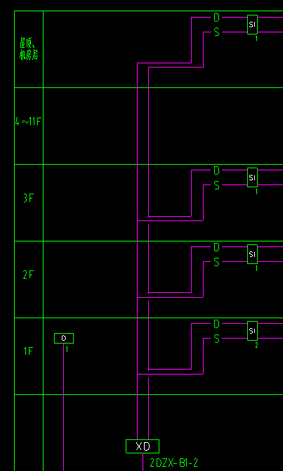

    請問端子箱出來,S,D是分別一根立管到頂,還是每一層分別到端子箱?
  • 就只有一根,手拉手連接

  • 每層分別到端子箱

  • 電源線、信號線干線,到(SI),必須一對一,分別到每個(SI)。
