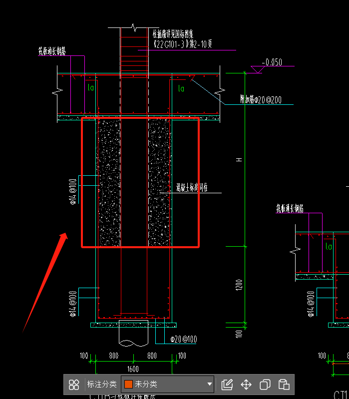

一粒小雪 2023-10-25 10:57:07 | 四川省 土建 | 1131查看 2回答
海外仙山 黃金專家
答題: 15116 被贊: 5247
也是承臺的一部分,只是標號按柱來。
調整標高的
2023-10-25 11:02:24
nh 鉆石專家
答題: 135271 被贊: 27893
結合平面圖查看,注明標高同柱
2023-10-25 11:26:35
