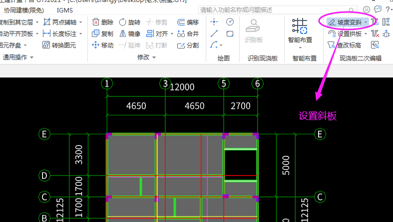

按坡度設置斜板。

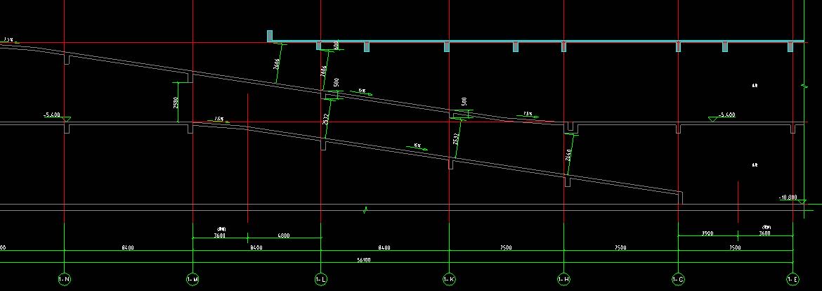

你好,請問這個車道板如何布置?
你好,我用按標高批量定義斜板、按基準邊、抬起點定義斜板等出現請問這個車道板如何布置?
